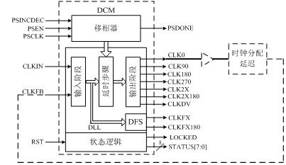

DCM共由四部分組成,如圖2所示。其中最底層仍采用成熟的DLL模塊;其次分別為數字頻率合成器(DFS,Digital Frequency Synthesizer)、數字移相器(DPS,Digital Phase Shifter)和數字頻譜擴展器(DSS,Digital Spread Spectrum)。不同的芯片模塊的DCM輸入頻率范圍是不同的,例如:。
圖2 DCM功能塊和相應的信號

在Xilinx芯片中,典型的DLL標準原型如圖4所示,其管腳分別說明如下:
圖4 Xilinx DLL的典型模型示意圖
CLKIN(源時鐘輸入):DLL輸入時鐘信號,通常來自IBUFG或BUFG。
CLKFB(反饋時鐘輸入):DLL時鐘反饋信號,該反饋信號必須源自CLK0或CLK2X,并通過IBUFG或BUFG相連。
RST(復位):控制DLL的初始化,通常接地。
CLK0(同頻信號輸出):與CLKIN無相位偏移;CLK90與CLKIN 有90度相位偏移;CLK180與CLKIN 有180度相位偏移;CLK270與CL KIN有270度相位偏移。
CLKDV(分頻輸出):DLL輸出時鐘信號,是CLKIN的分頻時鐘信號。DLL支持的分頻系數為1.5,2,2.5,3,4,5,8 和16。
CLK2X(兩倍信號輸出):CLKIN的2倍頻時鐘信號。
LOCKED(輸出鎖存):為了完成鎖存,DLL可能要檢測上千個時鐘周期。當DLL完成鎖存之后,LOCKED有效。

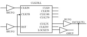

在FPGA 設計中,消除時鐘的傳輸延遲,實現高扇出最簡單的方法就是用DLL,把CLK0 與CLKFB相連即可。利用一個DLL可以實現2倍頻輸出,如圖5所示。利用兩個DLL 就可以實現4倍頻輸出,如圖6所示。
圖5 Xilinx DLL 2倍頻典型模型示意圖
圖6 Xilinx DLL 4倍頻典型模型示意圖
