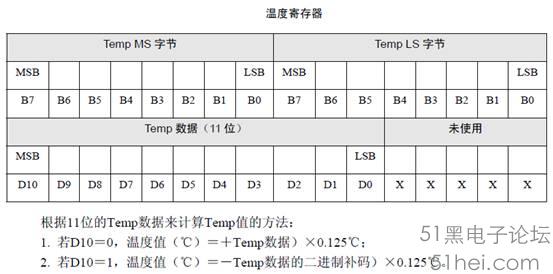

1溫度寄存器Temp(地址0x00

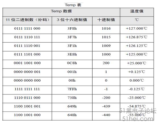

溫度寄存器是一個只讀寄存器,包含2個8位的數據字節,由一個高數據字節(MS)和一個低數據字節(LS)組成。這兩個字節中只有11位用來存放分辨率為0.125℃的Temp數據(以二進制補碼數據的形式),如下表所示。對于8位的I2C總線來說,只要從LM75A的“00地址”連續讀兩個字節即可(溫度的高8位在前)。
下表給出了一些Temp數據和溫度值的例子。

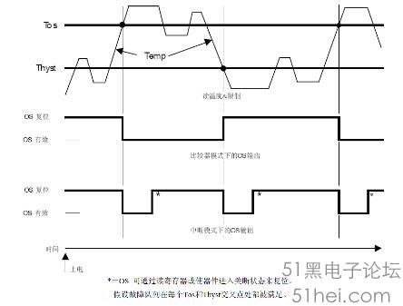

(四)OS輸出
OS輸出為開漏輸出口。為了觀察到這個輸出的狀態,需要接一個外部上拉電阻,其阻值應當足夠大(高達200kΩ),以減少溫度讀取誤差。OS輸出可通過編程配置寄存器的B2位設置為高或低有效。如下圖所示,為LM75A在不同模式下OS 引腳對溫度作出的響應。OS 設為低有效。
可以看出,當LM75A工作在比較器模式時,當溫度高于Tos時,OS輸出低電平。此時采取了降溫措施,啟動降溫設備(如風扇),直到溫度再降到Thyst,則停止降溫,因此在這種模式下,LM75A可以直接控制外部電路來保持環境溫度;而在中斷模式,則在溫度高于Tos或低于Thyst 時產生中斷。注意:在中斷模式下,只有當MCU 對LM75A 進行讀操作后,其中斷信號才會消失(圖中OS 變為高電平)。

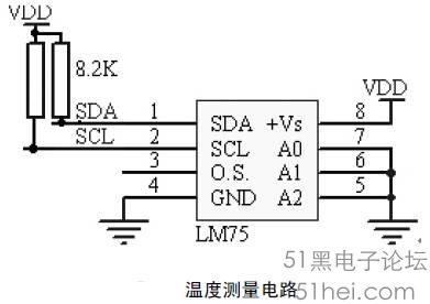

(六)溫度測量電路
(七)51單片機源碼
