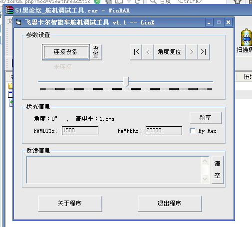

角度轉換為高電平時間
角度         -45       0     45   (anger/度)
高電平時間   1000    1500   2000   (t/us)
計算公式為:T = 1000 + (anger + 45) * (1000 / 90)
該程序可以通過串口與單片機進行通訊,實時改變舵機的角度。
通訊協議為:0xfe 0xMM 0xNN (其中0xfe為包頭,0xMM為PWMDTYx高8位,0xN為PWMDTYx低8位)
在串口中斷中分三次接收,在第二次接收時保存數據到temp0中,在第三次接收到數據時將PWMDTY01= ((unsigned int)temp0 <<8) | RxData 就可以完成PWM改變輸出了。
