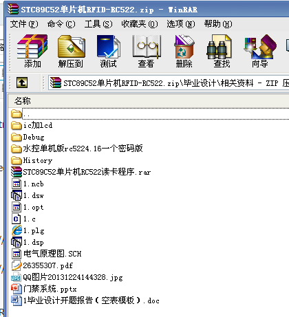

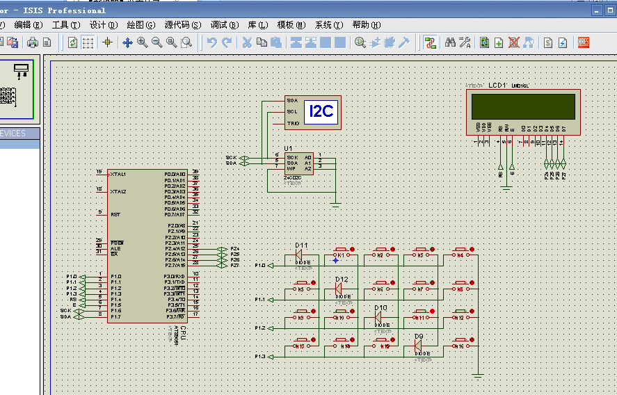

stc51單片機和RFID-RC522做的密碼鎖仿真圖,仿真文件請下載本帖附件
部分文檔:
以上所有資料打包下載 STC89C52單片機RFID-RC522.zip (10.79 MB, 下載次數: )
