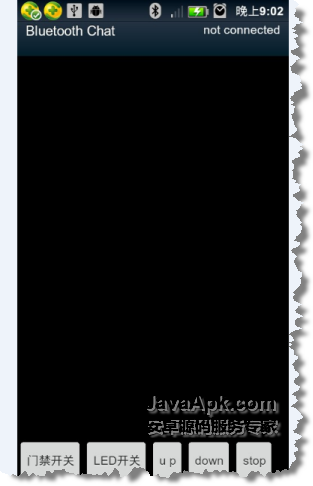

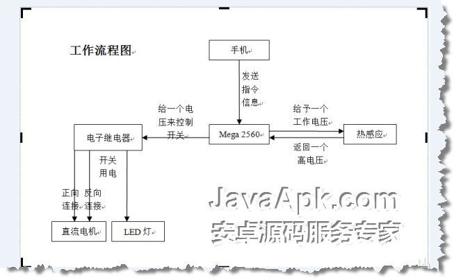

系統通過arduino實現的功能有:實現電器開關的控制,電機正反轉控制,接收熱感應器返回的信息
主要的工作流程:藍牙獲取本機藍牙設備并判斷藍牙開關狀態掃描并獲取與arduino mega 2560已配對的藍牙設備,設置本機藍牙可見性為可見,建立連接。
Arduino mega 2560上的藍牙通過串口通信獲取指令后通過控制高低電壓的輸出來控制電子繼電器的開關從控制用電器是否開始進行工作, LED開關主要是通過一引腳的高低電壓來控制,另一引腳只是GND,通過控制來實現電子繼電器的開關,這邊如果只是LED的話可以直接通過芯片來供電,電視由于考慮到家用電器的220V電壓因此增加電子繼電器的環節,此電子繼電器可控制220V的電器,因此LED燈可以被大多數家用電器代替。本項目中的電機通過兩個引腳的高低電壓交換來實現反向旋轉,從而可以控制窗簾的開和關。arduinomega 2560上的熱感應器通過人體熱量來判斷是否有人進門。從而控制其他設備。本項目源碼包括arduino部分的源碼。

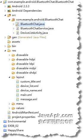

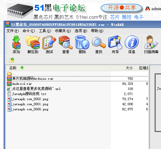

850097A8B05FF5E6A1FC881BE0A336E2.rar
257.74 KB, 下載次數: 57, 下載積分: 黑幣 -5
源碼及相關幫助文檔
