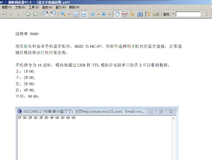

藍(lán)牙模塊手機(jī)端apk程序 單片機(jī)程序及USB驅(qū)動(dòng)程序
包含手機(jī)端apk程序還有單片機(jī)程序usb驅(qū)動(dòng)等等很全的資料
