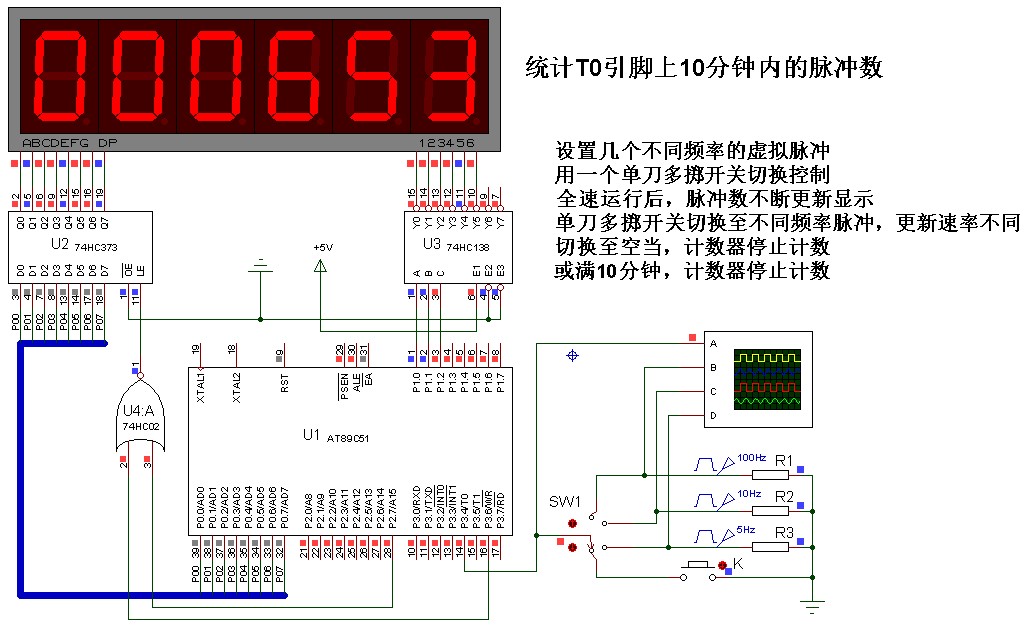

統計T0引腳上10分鐘內的脈沖數
Proteus仿真一下
實例71 統計T0引腳上10分鐘內脈沖數.rar (52.96 KB, 下載次數: 11)
以上摘自張志良編著《單片機實驗實訓100例》 ISBN 978-7-5124-1603-1,北航社出版

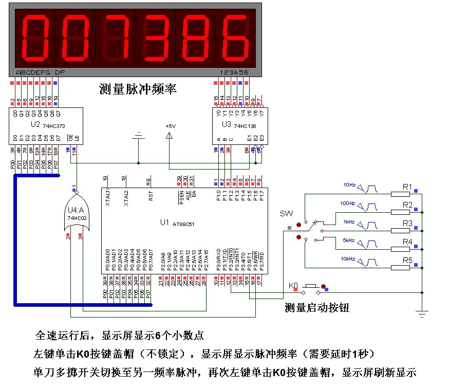

測量脈沖頻率
Proteus仿真一下,確認有效。
實例73 測量脈沖頻率.rar (52.74 KB, 下載次數: 2)
書中電路和程序設計有詳細說明,程序語句條條有注解。

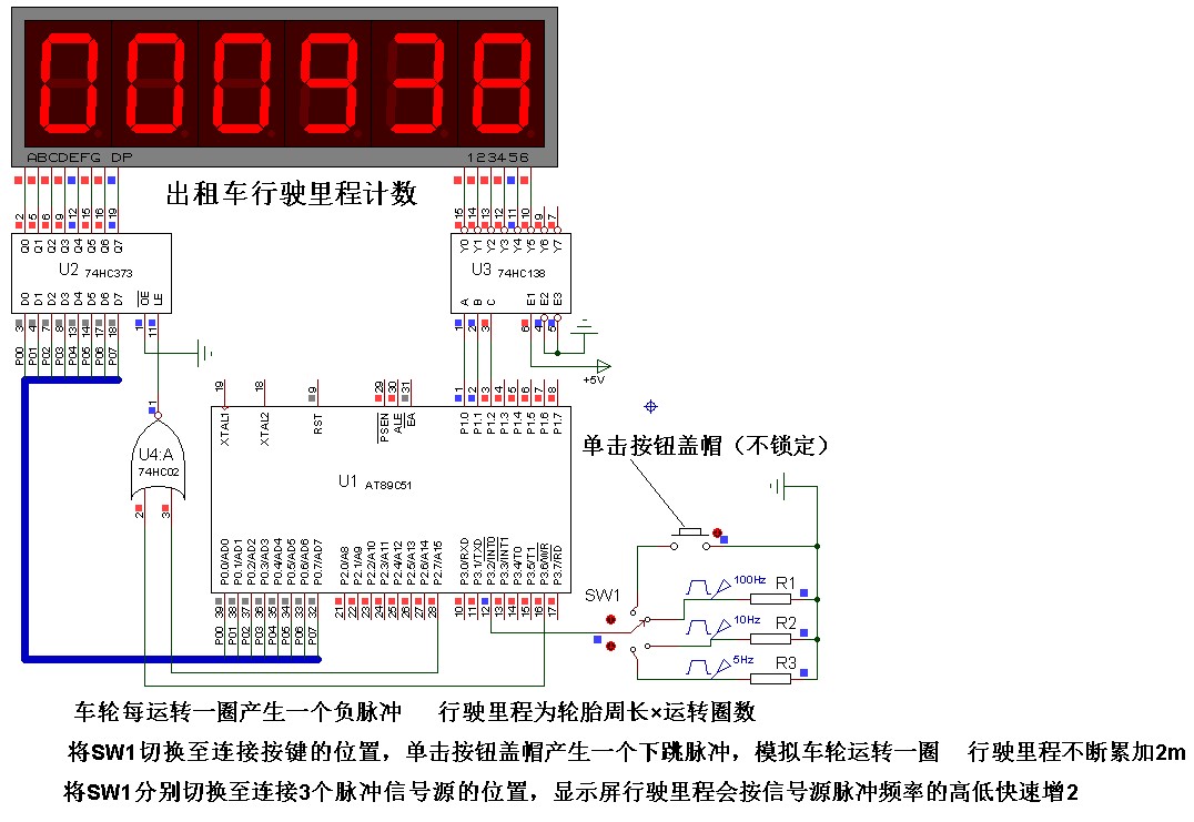

出租車行駛里程計數
Proteus仿真一下
實例65 出租車行駛里程計數.rar (51.24 KB, 下載次數: 6)

ID:123289 發表于 2016-6-16 01:11 | 顯示全部樓層
硬件設計有問題,樓上提供的例子,硬件設計也不妥.顯示驅動能力不足.
ID:111634 發表于 2016-6-16 14:20 | 顯示全部樓層
是的,這是當年流行并行擴展的產物。并行擴展輸出用377,因377不能仿真而用373替代(加一個與門),原程序可不變。
ID:111634 發表于 2016-6-16 14:21 | 顯示全部樓層
至于驅動能力,能Proteus仿真就行,實際電路也能用,當然能擴大驅動電流更好。另外,為使書中顯示電路多樣化,也算是一種顯示方式,因此未改動。
