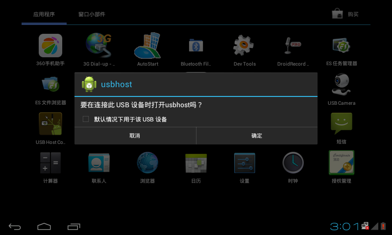

以前的學(xué)習(xí)結(jié)果,為了f429,現(xiàn)貢獻(xiàn)給大家,大家可以直接用我這程序當(dāng)做安卓的串口調(diào)試助手,望大家喜歡,幫我加油頂貼。
給大家一個提示,這個安卓程序要求你的安卓設(shè)備支持Host功能,并且root,打開了usbhost權(quán)限哈。

ID:734898 發(fā)表于 2020-4-22 15:46 來自觸屏版 | 顯示全部樓層
在小米5 MIUI8 安卓6.0上,以及紅米k20pro MIUI11 安卓10上,都是打開之后直接閃退,提示拔出了usb設(shè)備。。。連接的時候也的確是彈出了應(yīng)用請求的,不知道是我單片機的問題還是安卓版本不兼容
