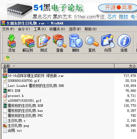

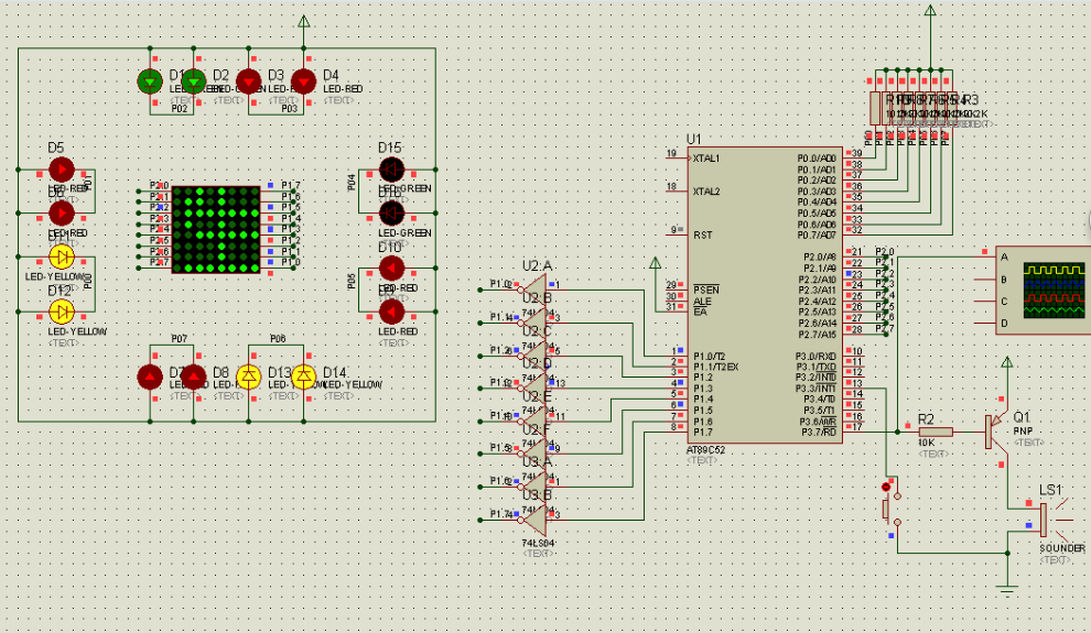

注意:把兩個仿真文件同時打開,一個字幕,一個是歌曲.
全部資料下載:
女朋友的生日禮物.rar (822.38 KB, 下載次數(shù): 36)

可能由于電腦的問題,運(yùn)行這個程序。不能唱歌,但是下載到板子上效果很好,歌聲很正常。所以如果外圍元件只有一個小喇叭的話,仿真出來效果還不錯。
