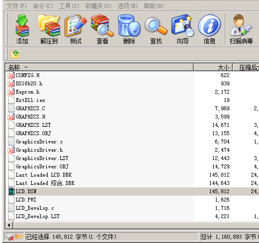

這是一個溫度監控系統的lcd12864液晶顯示部分 0.png 0.png 所有資料下載:
一個溫度監控系統的lcd12864液晶顯示部分.rar (207.69 KB, 下載次數: 46)
