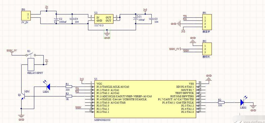

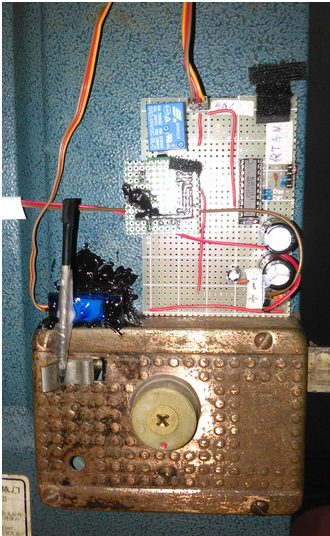

MSP430G2553一片
BLK-MD-BC04-B藍牙轉串口模塊
輝盛9G舵機
苦于總是忘帶鑰匙,室友趁我熟睡的時候喊門的煩惱就自己做了一個手機開門的小制作
程序采用藍牙地址匹配、密碼匹配、PIN碼匹配解鎖方式
程序寫的比較亂C2電容反了,匆忙畫的,可能還有錯

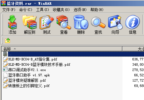

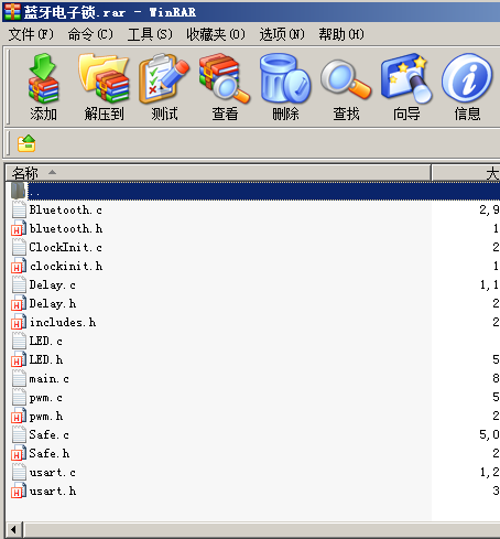

藍牙電子鎖.rar
582.38 KB, 下載次數: 36, 下載積分: 黑幣 -5
藍牙資料.rar
955.78 KB, 下載次數: 30, 下載積分: 黑幣 -5

ID:139783 發(fā)表于 2016-9-19 00:26 | 只看該作者
舵機能打開把手鎖嗎
