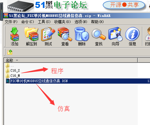

所有資料下載:
PIC單片機(jī)MODBUS總線通信仿真.zip (395.9 KB, 下載次數(shù): 271)
主機(jī)程序部分預(yù)覽:
