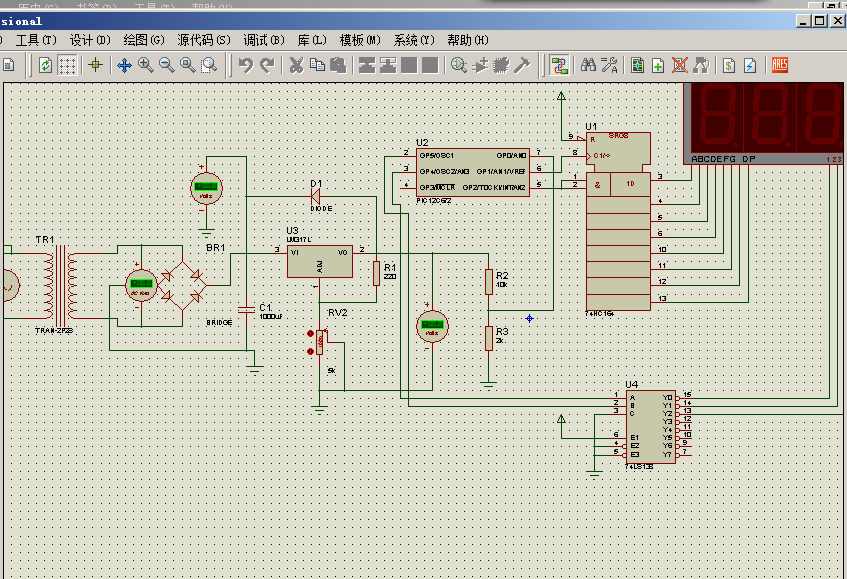

低成本可調數顯穩壓電源(1.3V~25V)proteus仿真資料的仿真圖如下:

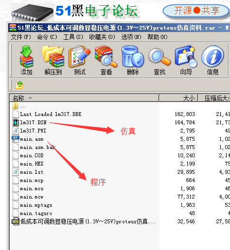

所有資料下載:
低成本可調數顯穩壓電源(1.3V~25V)proteus仿真資料.rar (87.07 KB, 下載次數: 40)
