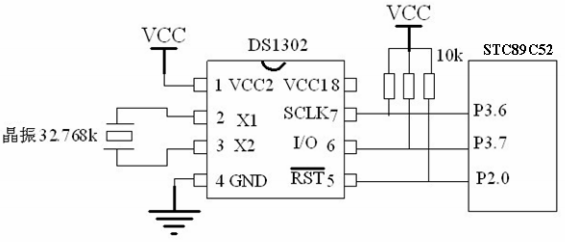

DS1302 是美國DALLAS公司推出的一種高性能、低功耗、帶RAM的實時時鐘電路,它可以對年、月、日、周日、時、分、秒進行計時,具有閏年補償功能,工作電壓為2.5V~5.5V。采用三線接口與CPU進行同步通信,并可采用突發方式一次傳送多個字節的時鐘信號或RAM數據。DS1302內部有一個31×8的用于臨時性存放數據的RAM寄存器。DS1302是DS1202的升級產品,與DS1202兼容,但增加了主電源/后備電源雙電源引腳,同時提供了對后備電源進行涓細電流充電的能力。
DS1302的引腳排列,其中Vcc1為后備電源,VCC2為主電源。在主電源關閉的情況下,也能保持時鐘的連續運行。DS1302由Vcc1或Vcc2兩者中的較大者供電。當Vcc2大于Vcc1+0.2V時,Vcc2給DS1302供電。當Vcc2小于Vcc1時,DS1302由Vcc1供電。X1和X2是振蕩源,外接32.768kHz晶振。RST是復位/片選線,通過把RST輸入驅動置高電平來啟動所有的數據傳送。RST輸入有兩種功能:首先,RST接通控制邏輯,允許地址/命令序列送入移位寄存器;其次,RST提供終止單字節或多字節數據傳送的方法。當RST為高電平時,所有的數據傳送被初始化,允許對DS1302進行操作。如果在傳送過程中RST置為低電平,則會終止此次數據傳送,I/O引腳變為高阻態。上電運行時,在Vcc>2.0V之前,RST必須保持低電平。只有在SCLK為低電平時,才能將RST置為高電平。I/O為串行數據輸入輸出端(雙向),后面有詳細說明。SCLK為時鐘輸入端。 下圖為DS1302的引腳功能圖
我在淘寶上花了幾塊錢買了個山寨的1302模塊,湊合著可以用,
但是模塊上的sclk,io,RST這3個腳沒有上拉電阻,自己加上去了,汗!
不加上拉電阻,顯示的時鐘很容易發生錯誤
