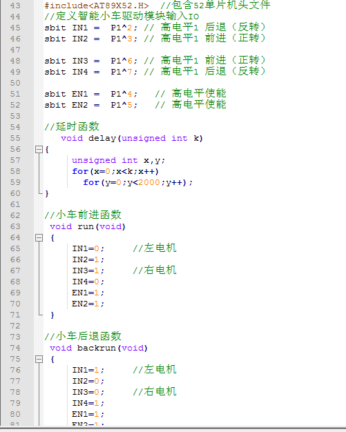

  32. #include<AT89X52.H>         //包含52單片機頭文件
  33. //定義智能小車驅動模塊輸入IO
  34. sbit IN1 =        P1^2; // 高電平1 后退(反轉)
  35. sbit IN2 =  P1^3; // 高電平1 前進(正轉)
  36. sbit IN3 =        P1^6; // 高電平1 前進(正轉)
  37. sbit IN4 =  P1^7; // 高電平1 后退(反轉)
  38. sbit EN1 =        P1^4;   // 高電平使能
  39. sbit EN2 =  P1^5;        // 高電平使能
  40. //延時函數
  41.    void delay(unsigned int k)
  42. {
  43.      unsigned int x,y;
  44.          for(x=0;x<k;x++)
  45.            for(y=0;y<2000;y++);
  46. }
  47. //小車前進函數
  48. void run(void)
  49. {
  50.      IN1=0;                //左電機
  51.          IN2=1;
  52.          IN3=1;                //右電機
  53.          IN4=0;
  54.          EN1=1;
  55.          EN2=1;
  56. }
  57. //小車后退函數
  58. void backrun(void)
  59. {
  60.      IN1=1;                //左電機
  61.          IN2=0;
  62.          IN3=0;                //右電機
  63.          IN4=1;
  64.          EN1=1;
  65.          EN2=1;
  66. }
  67. //小車左轉函數
  68. void leftrun(void)
  69. {
  70.      IN1=0;                //左電機
  71.          IN2=0;
  72.          IN3=1;                //右電機
  73.          IN4=0;
  74.          EN1=1;
  75.          EN2=1;
  76. }
  77.   //小車右轉函數
  78. void rightrun(void)
  79. {
  80.      IN1=0;                //左電機
  81.          IN2=1;
  82.          IN3=0;                //右電機
  83.          IN4=0;
  84.          EN1=1;
  85.          EN2=1;
  86. }
  87.    //小車停止函數
  88. void stopruo(void)
  89. {
  90.      IN1=0;                //左電機
  91.          IN2=0;
  92.          IN3=0;                //右電機
  93.          IN4=0;
  94.          EN1=1;
  95.          EN2=1;
  96. }
  97. //主函數
  98. void main(void)
  99. {
  100.
  101.    run();   //調用前進函數
  102.    delay(100);
  103. while(1)//
  104. {
  105.            backrun();        //調用后退函數
  106.            delay(200);
  107.            leftrun();
  108.            delay(200);
  109.
  110. ………限于本文篇幅 余下代碼請從51黑下載附件…………
