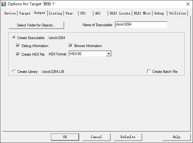

ID:96682 發表于 2017-4-3 23:10 | 顯示全部樓層
如圖設置好后 hex 一般放在 objects 文件夾里

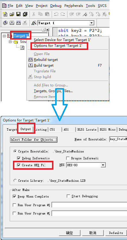

ID:151348 發表于 2017-4-4 08:54 | 顯示全部樓層
三樓給出了答案,我細化一下,如圖
