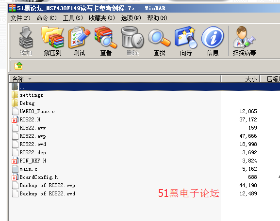

利用MSP-430編寫的RC522的例程
完整源碼下載:
MSP430F149讀寫卡參考例程.7z (47.33 KB, 下載次數(shù): 15)
