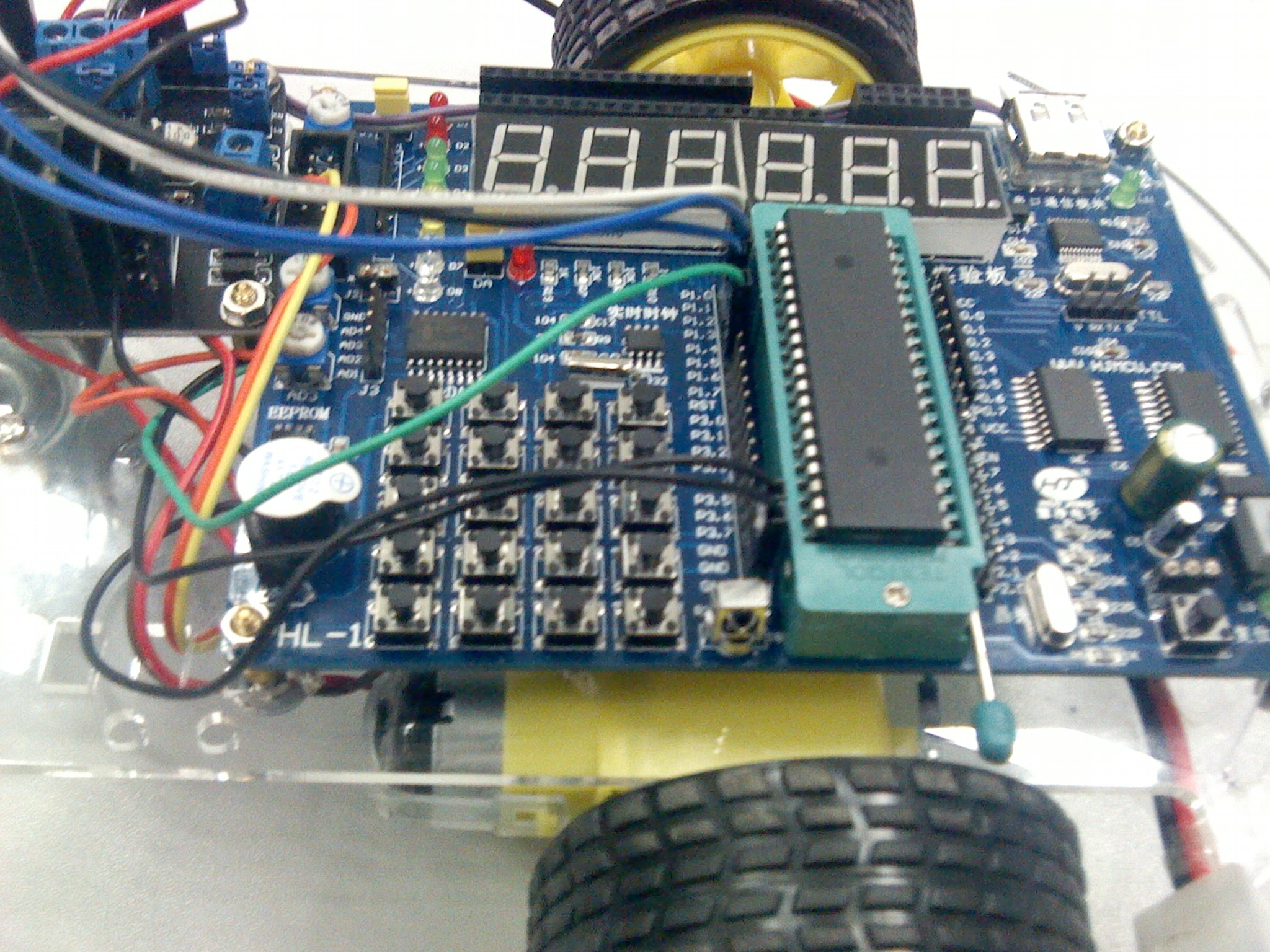

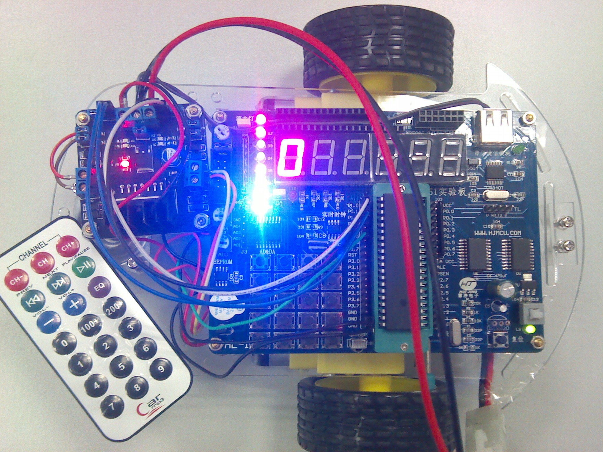

查看: 9506|回復: 3

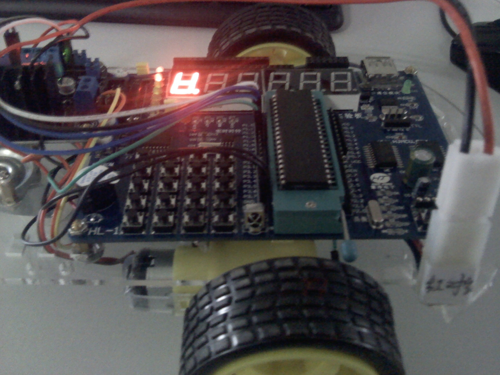

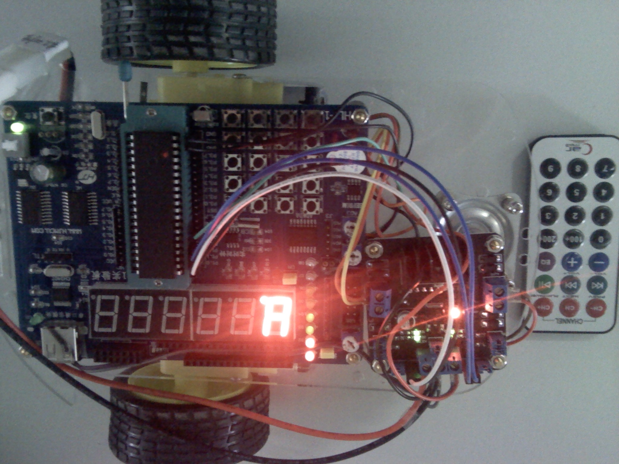

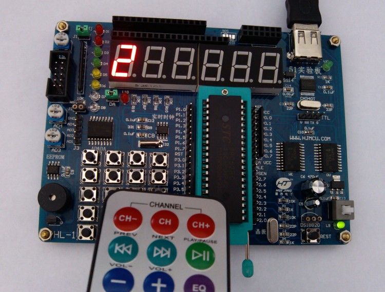

單片機智能遙控車程序、PCB電路圖PPT、圖片
敬請共同愛好者欣賞瀏覽提意見
單片機源程序如下:

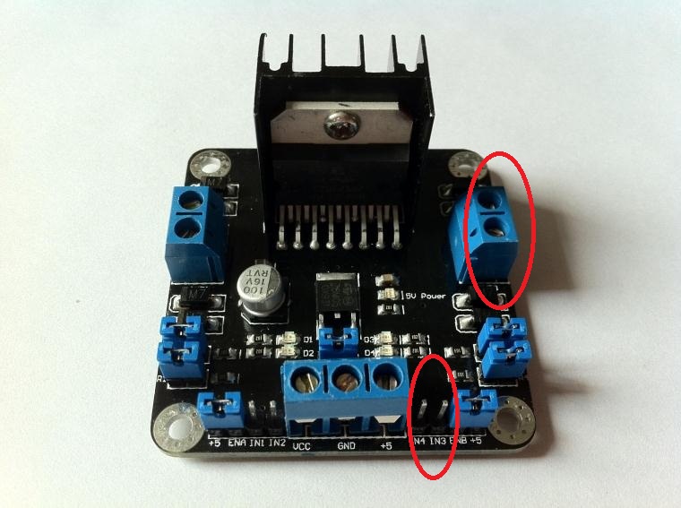

  1. /*小車用遙控器控制程序
  2. L298N的IN1234對應單片機的P1.0123
  3. 直行P1=0xfa
  4. 左轉0xf9(小車兩輪胎正反轉 調向)或0xf8(往哪面轉 哪面的的輪胎不轉)
  5. 右轉0xf6或0xf2
  6. 后退0xf5
  7. 停車oxff
  8. */

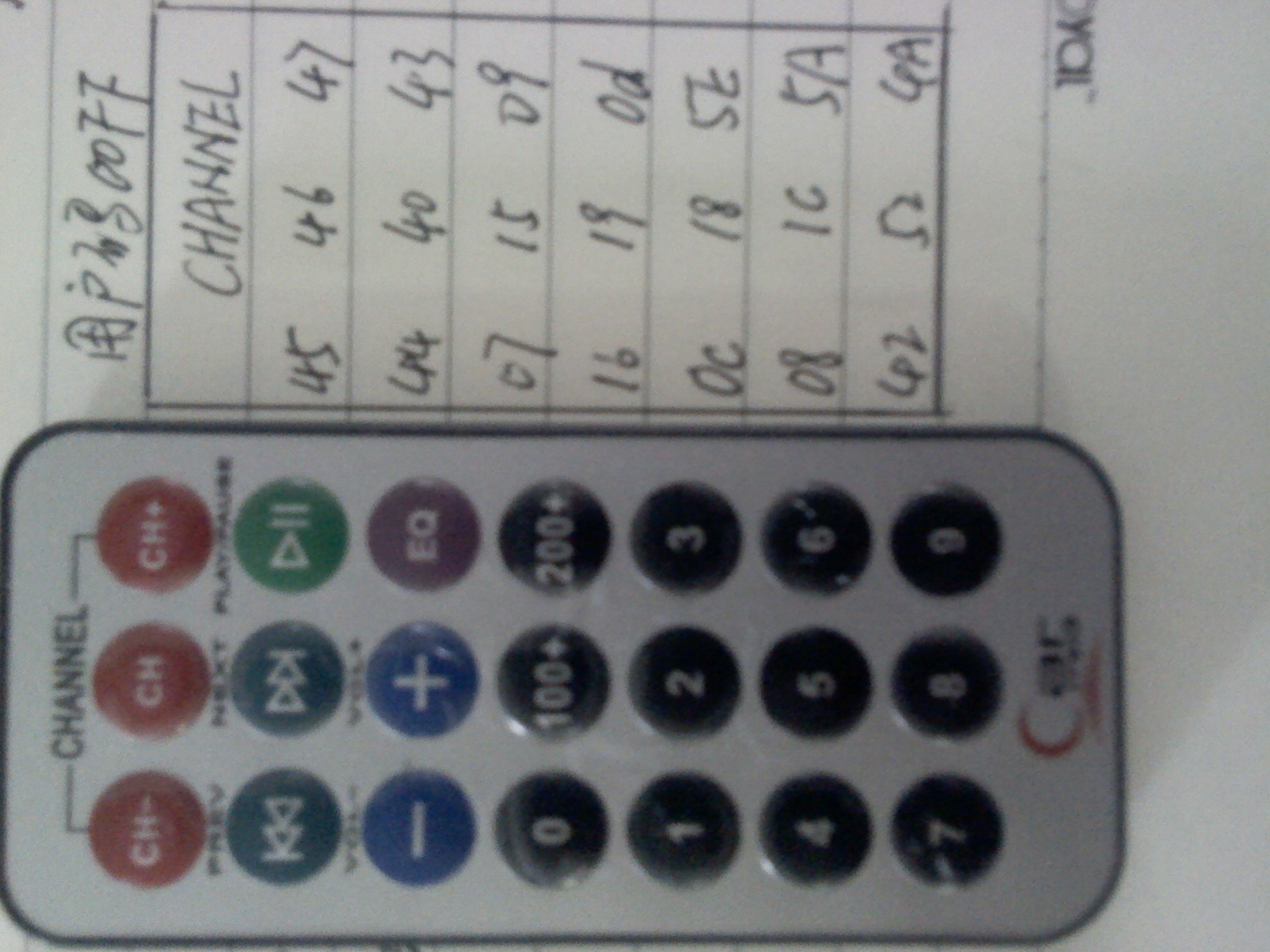

  80. void Ir_work(void)//紅外散轉程序,解碼后用以選擇執行指令
  81. {
  82.        switch(IRcord[2])//判斷第三個數碼值
  83.                  {
  84.                          case 0x0c:DataPort=DuanMa[1];gao_num=1;di_num=1;break;//1 速度,并顯示相應的按鍵值        0x3f,0x06,0x5b,0x4f,0x40,0x38,0x31
  85.                          case 0x18:DataPort=DuanMa[2];gao_num=2;di_num=1;break;//2
  86.                          case 0x5e:DataPort=DuanMa[3];gao_num=8;di_num=1;break;//3
  87.                          case 0x1C:DataPort=DuanMa[0];stop=1;break;//8 停車
  88.
  89.                          case 0x52:DataPort=DuanMa[4];back=1;break;//8 倒退
  90.
  91.                          case 0x08:DataPort=DuanMa[5];l=1;break;//轉彎控制 左轉
  92.                          case 0x5A:DataPort=DuanMa[6];r=1;break; //轉彎控制 右轉

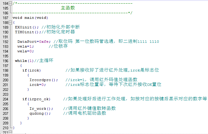

  161. }
  162. /*------------------------------------------------
  163.                     主函數
  164. ------------------------------------------------*/
  165. void main(void)
  166. {
  167. ……………………
  168. …………限于本文篇幅 余下代碼請從51黑下載附件…………

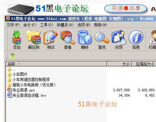

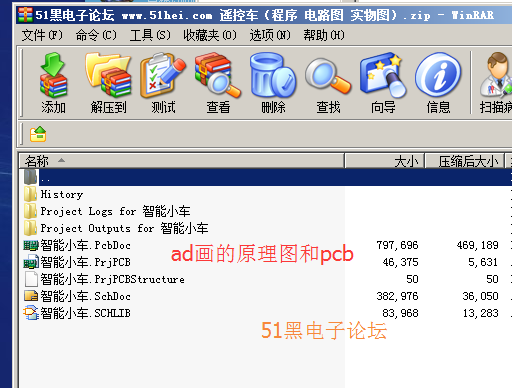

所有資料51hei提供下載:
遙控車(程序 電路圖 實物圖).7z (11.29 MB, 下載次數: 76)
