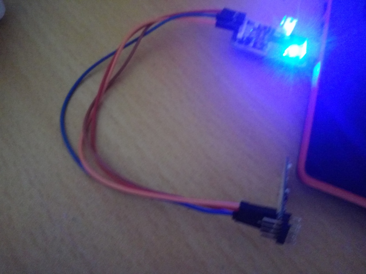

ID:202054 發(fā)表于 2017-5-18 09:28 | 顯示全部樓層 |閱讀模式
想實現(xiàn)無線串口數(shù)據(jù)收發(fā)問題,假設(shè)發(fā)射模塊按下按鍵1,會通過無線模塊發(fā)送數(shù)據(jù)1,可是接受模塊出現(xiàn)的是漢字亂碼,怎么回事啊。接受模塊是直接通過USB轉(zhuǎn)TTL接到電腦上的。

ID:202067 發(fā)表于 2017-5-18 09:52 | 顯示全部樓層
可以先檢查下模塊間的配置是否正確,再跟蹤下接收的原始數(shù)據(jù),看譯碼是否正確
ID:186936 發(fā)表于 2017-5-18 12:01 | 顯示全部樓層
無線串口通信,波特率要一樣,tx和rx,要接對這是基礎(chǔ)
ID:202054 發(fā)表于 2017-5-18 15:13 | 顯示全部樓層
wxc19960311 發(fā)表于 2017-5-18 12:01
嗯嗯 謝謝了,已經(jīng)解決了
