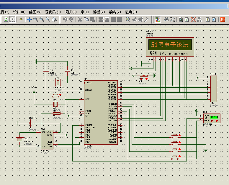

LCD時(shí)鐘溫度計(jì)設(shè)計(jì)
仿真原理圖如下(proteus仿真工程文件可到本帖附件中下載):
