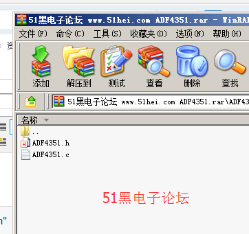

需要的拿去吧
ADF4351單片機(jī)驅(qū)動(dòng)源程序如下(c語言代碼,請自行移植到各個(gè)嵌入式平臺(tái).):

ID:970087 發(fā)表于 2021-10-6 15:50 | 顯示全部樓層
下載了 怎么沒有余下代碼
ID:262 發(fā)表于 2021-10-7 03:29 | 顯示全部樓層
NL950806 發(fā)表于 2021-10-6 15:50
下載了 怎么沒有余下代碼
在那個(gè).c文件里面,234行的后面就是
ID:970087 發(fā)表于 2021-10-8 16:47 | 顯示全部樓層
heicad 發(fā)表于 2021-10-7 03:29
程序怎么有錯(cuò)誤呢
ID:970087 發(fā)表于 2021-10-8 16:52 | 顯示全部樓層
是C文件里面 數(shù)4行下面 的程序嗎  把程序加進(jìn)去就行了嗎
ID:970087 發(fā)表于 2021-10-8 17:11 | 顯示全部樓層
是加在程序的后面 還是哪里
ID:262 發(fā)表于 2021-10-9 01:35 | 顯示全部樓層
NL950806 發(fā)表于 2021-10-8 17:11
是加在程序的后面 還是哪里
樓主的這個(gè)diam估計(jì)是從他自己的工程項(xiàng)目中提取取出來,又沒有說是什么MCU芯片的,你得移植進(jìn)你的項(xiàng)目,你用的是什么單片機(jī)?得改一下delay,把ADF4351.c里面該去掉的全都去掉,然后加入你自己的main()才行,樓主的文件只是一些函數(shù)而已,你得自己在main里面調(diào)用這些函數(shù),實(shí)現(xiàn)你自己的功能,說白了就是復(fù)制粘貼然,然后用你自己的思路來組合,以便實(shí)現(xiàn)你需要的功能.你可能需要一個(gè)完整的實(shí)例來參考學(xué)習(xí),論壇里面有人上傳這個(gè)芯片的430MCU的工程,你可以參考一下:http://m.zg4o1577.cn/bbs/dpj-99871-1.html
