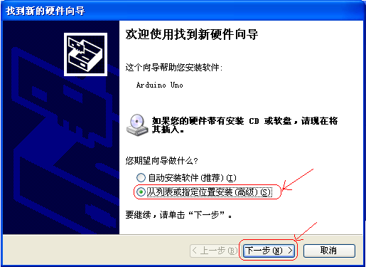

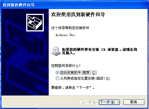

第一次Arduino uno 板子連接電腦時,會彈出以下界面:
選擇第二個“從列表或指定位置安裝”下一步

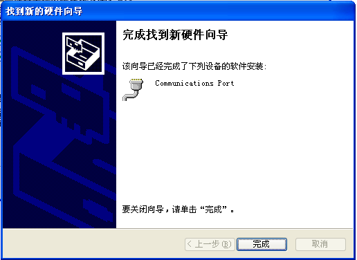

找到Arduino安裝位置的drivers文件夾,
點擊“完成”
這樣驅動就裝好了。

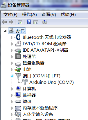

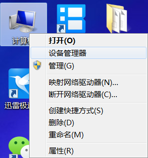

鼠標移動到“我的電腦”右鍵選擇“設備”或設備管理器
沒有出現感嘆號,說明驅動已經安裝好了。

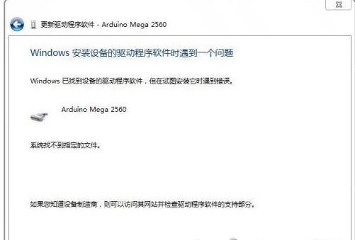

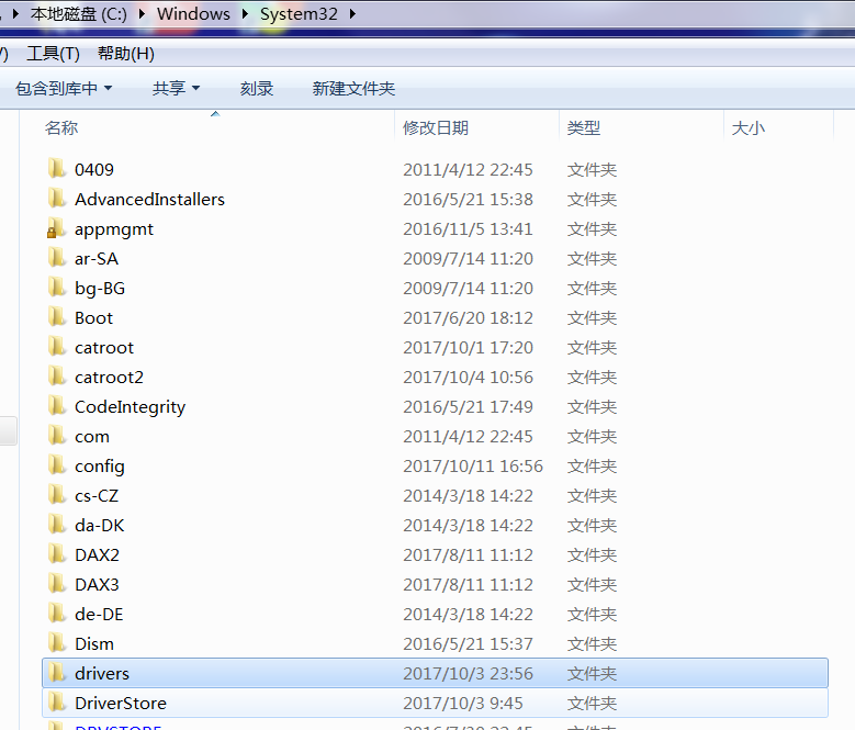

二:如果你使用的是精簡版windows系統,安裝Arduino驅動時,可能會遇到"系統找不到指定文件"這個問題:
這是因為精簡版的window系統刪掉了一些不常用的驅動信息引起的,解決方法如下:

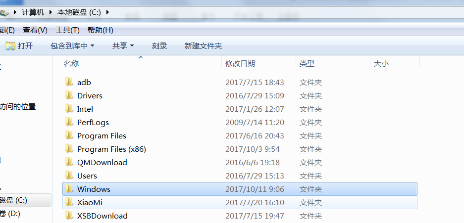

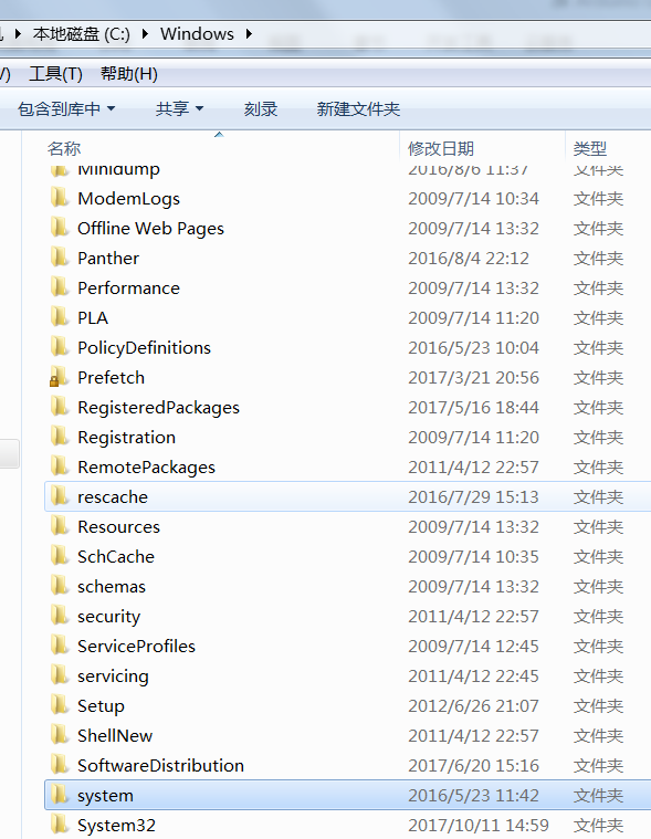

C:\Windows\System32和c:\WINDOWS\SYSTEM32\DRIVERS  里放 usbser.sys
C:\Windows\System32\DriverStore\FileRepository\ 處建立文件夾mdmcpq.inf_amd64_neutral_fbc4a14a6a13d0c8 文件夾里放 下載的 mdmcpq.inf_amd64_neutral_fbc4a14a6a13d0c8 里的全部文件。
將文件放置好后,重新插拔板子嘗試。
如果還不行請聯系我們
