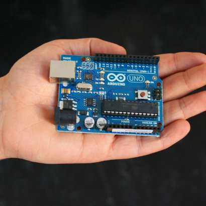

先來練習一個不需要其他輔助元件,只需要一塊Arduino 和一根下載線的簡單實驗,讓我們的Arduino 說出“Hello World!”,這是一個讓Arduino和PC 機通信的實驗,這也是一個入門試驗,希望可以帶領大家進入Arduino 的世界。
這個實驗我們需要用到的實驗硬件有:
我們打開Arduino 的軟件,編寫一段程序,讓Arduino 接受到我們發的指令就顯示“Hello World!”字符串,當然您也可以讓Arduino 不用接受任何指令就直接不斷回顯“Hello World!”,其實很簡單,一條if()語句就可以讓你的Arduino 聽從你的指令了,我們再借用一下Arduino 自帶的數字13 口LED,讓Arduino 接受到指令時LED 閃爍一下,再顯示“Hello World!”
