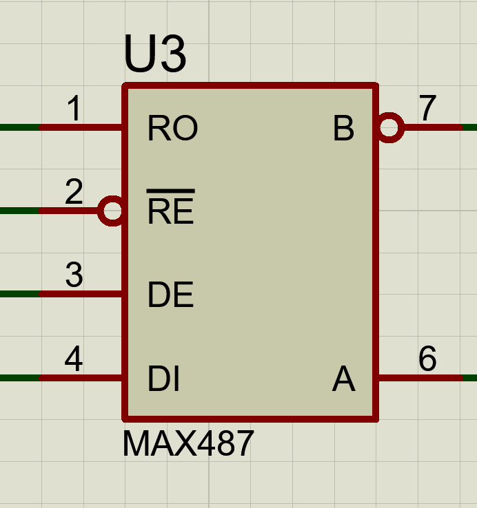

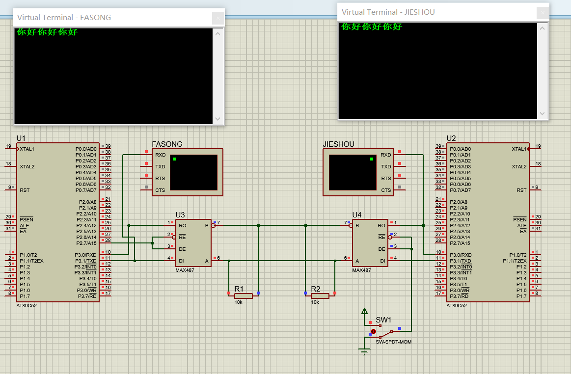

    以485通信為例,其中包括AT89C52,MAX487芯片和虛擬中端,實現兩個單片機之間的通訊。
    MAX487-MAX491以及MAX1487是用于baiRS-485與RS-422通信的低功耗收發器,du每個器件中都具有一個驅動器和一zhi個接收器。MAX483、MAX487、MAX488以及daoMAX489具有限擺率驅動器,可以減小EMI,并降低由不恰當的終端匹配電纜引起的反射,實現最高250kbps的無差錯數據傳輸。MAX481、MAX485、MAX490、MAX491、MAX1487的驅動器擺率不受限制,可以實現最高2.5Mbps的傳輸速率。
    這些收發器在驅動器禁用的空載或滿載狀態下,吸取的電源電流在120μA至500μA之間。另外,MAX481、MAX483與MAX487具有低電流關斷模式,僅消耗0.1μA。所有器件都工作在5V單電源下。
    驅動器具有短路電流限制,并可以通過熱關斷電路將驅動器輸出置為高阻狀態,防止過度的功率損耗。接收器輸入具有失效保護特性,當輸入開路時,可以確保邏輯高電平輸出。
    MAX487與MAX1487具有1/4單位負載的接收器輸入阻抗,使得總線上最多可以有128個MAX487/MAX1487收發器。使用MAX488-MAX491可以實現全雙工通信,而MAX481、MAX483、MAX485、MAX487與MAX1487則為半雙工應用設計。
分別對兩個單片機下載程序
發送端
  1. #include<reg52.h>
  3. #define uint unsigned int
  4. void delay_ms(uint ms)
  5. {
  6.         uchar time;
  7.         while(ms--)
  8.         for(time=0;time<115;time++);
  9. }
  10. void UART_sendOneByte(uchar dat)
  11. {
  12.         SBUF=dat;//將被發送的單字節數據放入串口SBUF數據發送緩沖器
  13.         while(TI==0);//等待SBUF緩沖器中的數據被發送完畢(發送完畢后TI被硬件寫1)
  14.         TI=0;//將TI位(發送完成標志位)清零
  15. }
  16. void UART_sendEnter(void)
  17. {
  18.         UART_sendOneByte(0x0d);
  19.         UART_sendOneByte(0x0a);
  20. }
  21. void UART_sendstring(uchar *str)
  22. {
  23.         while(*str)
  24.         {
  25.                 UART_sendOneByte(*str);
  26.                 str++;
  27.         }
  28. }
  29. void main()
  30. {
  31.     uchar temp=0;
  32.     TMOD=0x20;  //設置定時器T1為方式2
  33.     TH1=0xfd;  //波特率9600
  34.     TL1=0xfd;
  35.     SCON=0x40;       //串口初始化方式1發送,不接收
  36.     PCON=0x00;       //SMOD=0
  37.     TR1=1;  //啟動T1
  38.
  39.      while(1)
  40.     {
  41.                            UART_sendstring("你好");
  42.                 delay_ms(1000);//延時1秒
  43.                    UART_sendstring("你好");
  44.                 delay_ms(1000);//延時1秒
  45.                 UART_sendstring("你好");
  46.                 delay_ms(1000);//延時1秒
接收端
  5. {
  6.         uchar time;
  7.         while(ms--)
  9. }
  11. {
  15. }
  17. {
  20. }
  22. {
  23.         while(*str)
  24.         {
  26.                 str++;
  27.         }
  28. }
  29. void main( )
  30. {
  31. uchar temp=0;
  34.     TL1=0xfd;
  35.     SCON=0x50;       //設置串口為方式1接收,REN=1
  37.     TR1=1;  //啟動T1
  38.     while(1)
  39.    {
串口通信Proteus仿真.zip (43.88 KB, 下載次數: 80) RS485雙機通信程序.zip (28.13 KB, 下載次數: 96)

ID:866258 發表于 2021-1-8 09:53 | 顯示全部樓層
不對啊,沒有用到485使能io口啊,單純就是串口發送和接收
