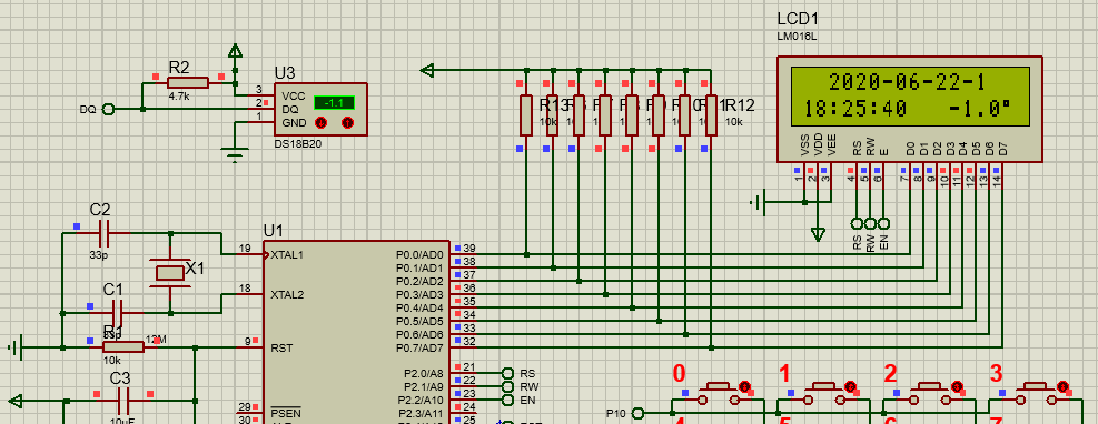

單片機+ds1302溫度顯示程序,負溫度小數的優化問題
ID:786960 發表于 2020-6-22 18:27 | 顯示全部樓層 |閱讀模式

正數的小數顯示正常,負數的小數部分不顯示,哪位老哥能給優化一下

ID:213173 發表于 2020-6-22 21:15 | 顯示全部樓層
                        temp=ReadTemperature(); //讀取溫度
                        if(temp&0x8000)               //判斷正負
                                negative=1;                        //負號標志
                                temp=~temp+1;                //取反加1
                        else negative=0;                //正數
                        TempH=temp>>4;        //分解出整數
                        TempL=temp&0x0F;        //分解出小數
                        TempL=TempL*6.25;        //保留兩位小數
