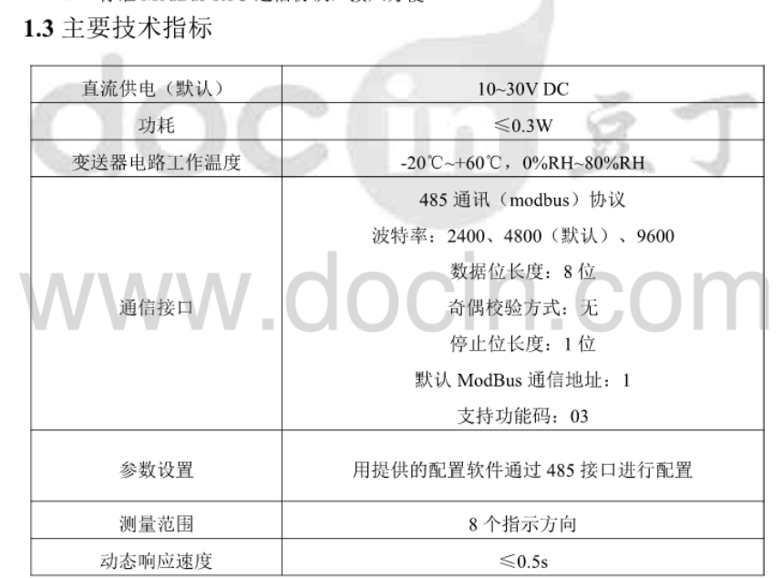

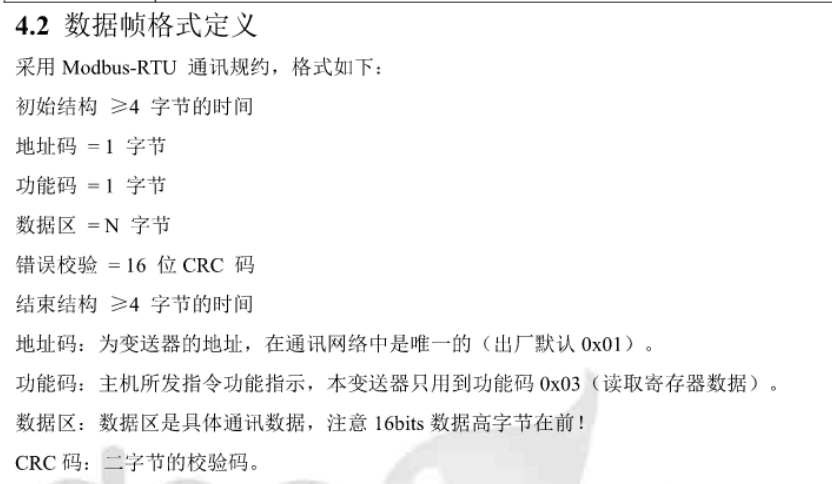

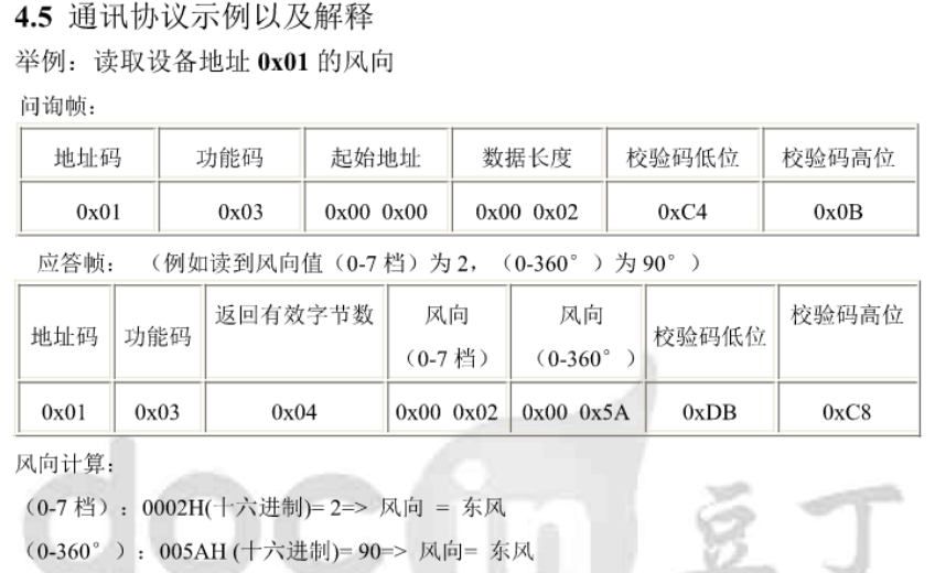

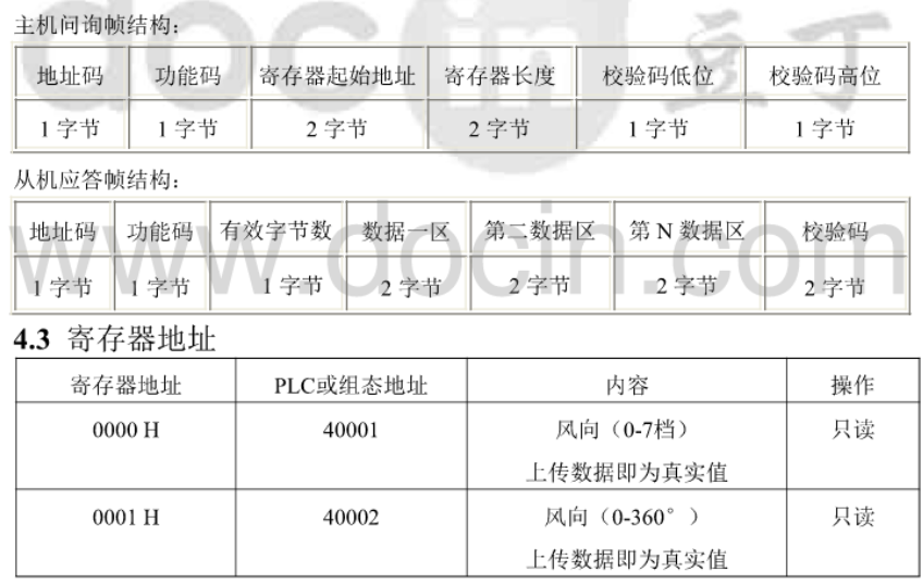

這是風向傳感器的說明書:

想請大家看看除了LCD1602部分外,單片機通過串口獲取風向傳感器數據這部分程序哪里不對,謝謝大家。
