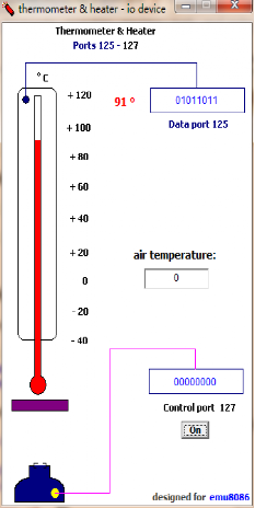

      一實驗目的:⑴了解并掌握如何用匯編語言對外設進行控制; ⑵學習構建應用案例;二實驗內容:根據emu8086的應用例程,構建一個控制交通燈、溫度計、機器人或者步進電機的應用案例。如,可以通過simpleio輸入步進電機要轉的角度,然后控制stepper motor旋轉,等等。三實驗原理:通過emulator8086的例程學習用匯編語言對外設的控制,掌握程序的調試,修改,注釋。四實驗過程:1選用例程溫度計案例;源代碼如下#start=thermometer.exe##make_bin#

3       題目分析:首先初始化程序,設定加熱器溫度125度,比較加熱器溫度是否在90-91度之間,通過關閉打開加熱器使燒杯中溫度維持在90-91度間,一直循環下去。目的是想把燒杯溫度維持在90度左右,實際也可以達到目的。
4實驗結果:通過觀察,發現溫度計溫度維持在90度至91度間,達到預期設想,調節速度快且穩定。
