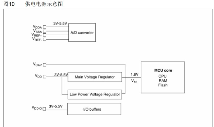

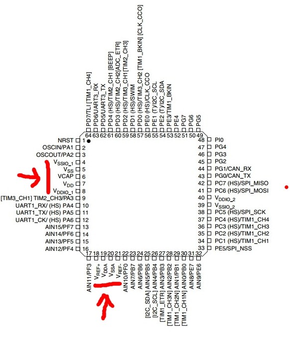

ID:77367 發表于 2015-4-19 02:21 | 只看該作者 回帖獎勵 |倒序瀏覽 |閱讀模式
● VDD/VSS:主電源(3V到5.5V)
● VDDIO/VSSIO:I/O口供電電源(3V到5.5V)
● VDDA/VSSA:模擬部分供電電源
● VREF+/V
REF-:ADC參考電源
VDD/VSS引腳用于給內部主電壓調節器(MVR)和內部低功耗電壓(LPVR)調節器供電。
這兩個調節器的輸出連接在一起,向MCU的核(CPU,FLASH和RAM)提供1.8V電源(V18)。
在低功耗模式下,系統會將供電電源從MVR自動切換到LPVR以減少電流消耗。
為穩定MVR,在VCAP引腳必須連接一個電容。該電容應該擁有較低的等效串聯電阻值(ESR),
電容最小的推薦容值為470nF。
根據封裝的大小,可能有一對或兩對特定的VDDIO/VSSIO來給I/O供電。
VDDA/VSSA和VREF+/V
REF-都和ADC模塊相連接
