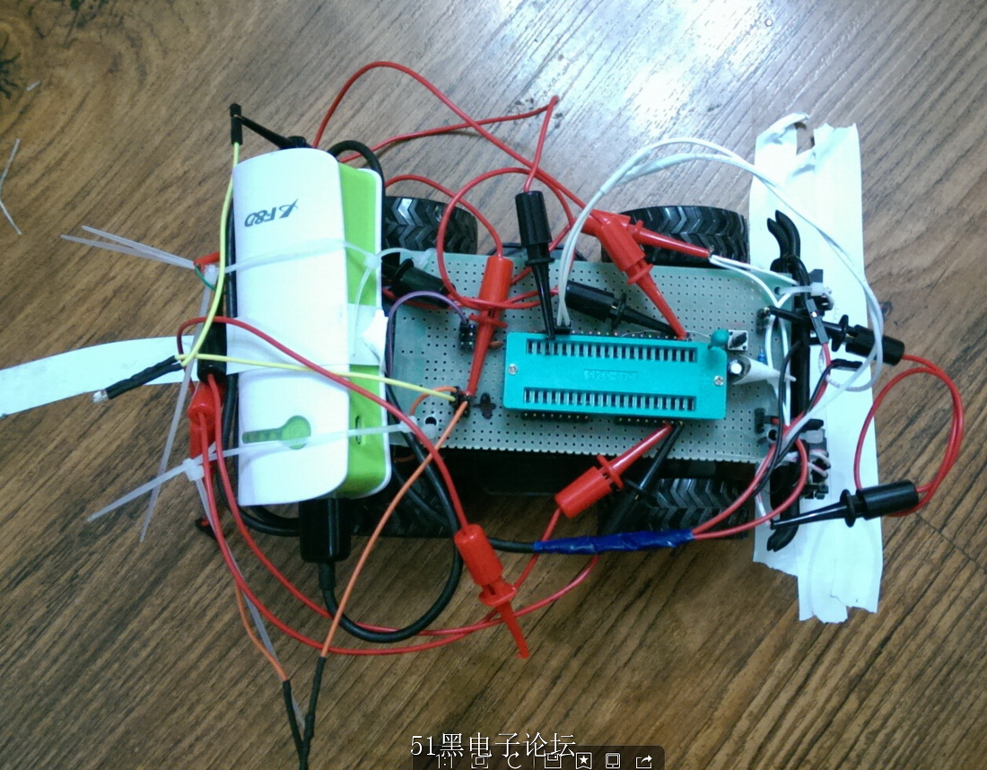

尋跡小車 沒什么技術可言超簡單
首先    做下廣告
                   本人從事       電子元件銷售
  杭州時代電子市場1B085   QQ  42160142
歡迎各位加我   不管是討論技術 還是 咨詢 元件都可以加我。。
兩個H橋 驅動 2個電機
選 傳感器的時候的特別注
空車調試好  不代表帶負載就能用
最好給傳感器部分做穩壓
我用最懶的方法   就用膠布調整 發射管
感興趣的 朋友看下面的視頻
