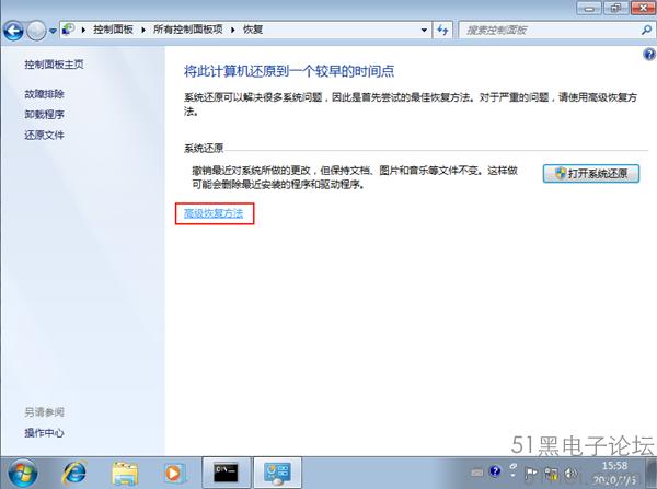

         在 Windows 7 中 Windows RE 已經被內置在系統(tǒng)中,我們能夠在啟動系統(tǒng)時通過 F8 熱鍵來啟動它。利用 Windows RE,我們能夠輕松的修復系統(tǒng)。此外通過 Windows 7 提供的高級恢復功能,我們還能夠恢復一個系統(tǒng)映像或重新安裝系統(tǒng)。
        默認情況下,如果我們的系統(tǒng)出現了問題或故障,需要重新安裝操作系統(tǒng),而之前通過“備份和還原”功能創(chuàng)建過系統(tǒng)映像,那么我們可以利用“備份和還原”中的“高級恢復方法”來恢復這個系統(tǒng)映像。

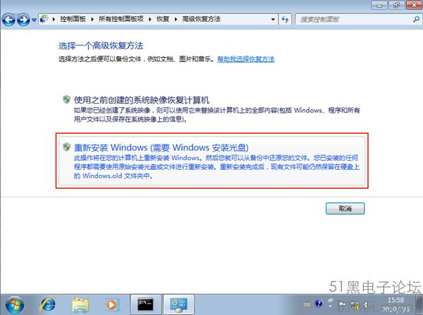

        在高級恢復方法中,還有一個“重新安裝 Windows (需要 Windows 安裝光盤)”的可選功能,我們可以利用該選項,能夠從安裝光盤重新為計算機安裝操作系統(tǒng)。

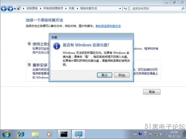

        當單擊“重新安裝 Windows (需要 Windows 安裝光盤)”后,系統(tǒng)會給我們一個提示,如下圖所示。是的,初一看這與常規(guī)使用光盤安裝系統(tǒng)并無太大區(qū)別,只是安裝過程中會提示備份當前系統(tǒng)中的用戶數據,這樣可以有效地避免重裝系統(tǒng)而導致的用戶數據丟失的問題。

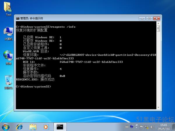

        此篇日志將主要與大家分享這一配置的詳細過程和注意事項。要對恢復環(huán)境進行配置,要用到 REAgentC.exe 這個命令。如下圖所示,我們可以在 CMD 環(huán)境中鍵入 reagentc /info 命令來查看當前恢復環(huán)境的配置信息。(注意:以下所有執(zhí)行的命令,都需要在管理權限下的 CMD 環(huán)境中執(zhí)行。⿵膱D中我們能看到當前調用的恢復環(huán)境(WinRE)是存儲在系統(tǒng)盤根目錄的 Recovery\f68a6748-77d7-11df-ac2f-b2a6bfbec333 目錄下的,并且沒有配置“安裝程序文件”的路徑信息,因此在執(zhí)行重新安裝 Windows 時會提供我們插入安裝光盤。那么只要我們配置了“安裝程序文件”,便可以實現免光盤的恢復安裝。

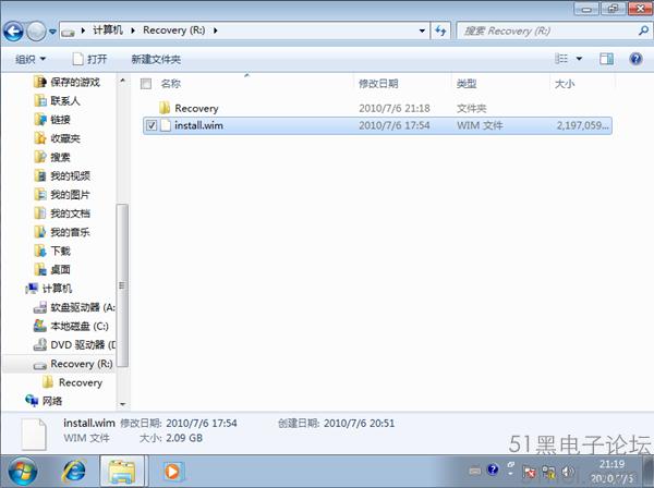

        為此,我們需要準備一份安裝源 install.wim,該文件位于系統(tǒng)安裝盤的 Sources 目錄下,將其拷貝到系統(tǒng)盤以外的分區(qū)卷中。本例中 gOxiA 單獨創(chuàng)建了一個用于存儲恢復數據的分區(qū) - (R:),并將 install.wim 拷貝到根目錄下。(PS:執(zhí)行這一步有幾個注意事項,我會在文末注明!強烈大家要看看!)

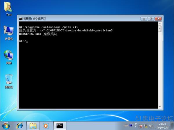

        之后,執(zhí)行“reagentc /setosimage /path r:\”,其中 setosimage 參數便是指定 Windows 安裝映像,path 是路徑參數。如下圖所示,提示操作成功。

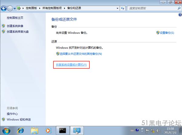

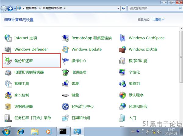

        之后我們便可以重新通過控制面板中的“備份和還原”來啟動這個高級恢復方法,此時提示插入 Windows 安裝盤的信息不再出現。最后啟動會提示重新啟動計算機,單擊重新啟動。

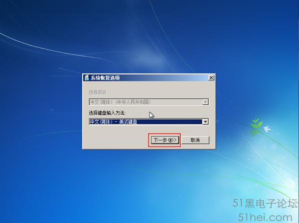

        計算機重新啟動后,會自動進入 WinRE 恢復環(huán)境,進入之后恢復環(huán)境之后首先會提示我們選擇鍵盤輸入方法,默認直接單擊“下一步”即可。如果出現賬號驗證提示框,按要求輸入驗證密碼即可。

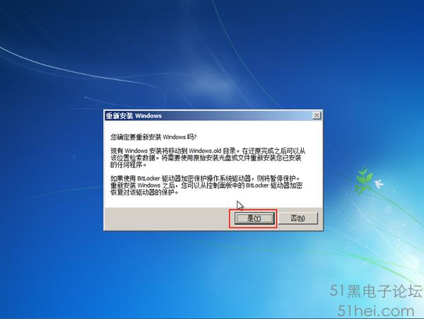

        之后,會出現一個提示如下圖所示。大致內容是一旦執(zhí)行重新安裝 Windows,那么現有的 Windows 安裝將被移動到 Windows.old 目錄中。這樣一來,我們在完成重裝系統(tǒng)之后,能夠從該目錄中檢索之前的數據。此外,使用 Bitlocker 的驅動器將暫停保護,完成重裝系統(tǒng)后可以通過控制面板中的 BitLocker 恢復對驅動器的保護。

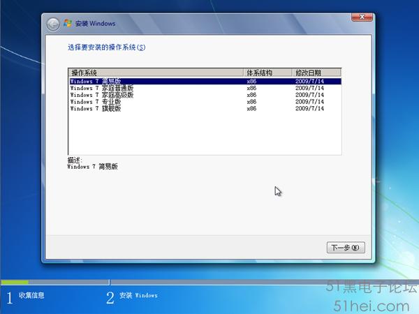

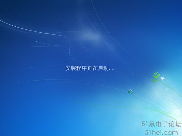

        閱讀過上面的提示后,單擊“是”,向導便開始啟動 Windows 的安裝程序。因為 install.wim 中包含多個 Windows 7 的 SKU,所以會出現版本的安裝選擇,這里應當根據自己實際的授權來選擇安裝 Windows 的版本。

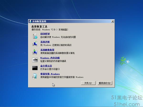

        而當我們通過啟動系統(tǒng)時按下 F8 鍵調用系統(tǒng)修復,進入修復環(huán)境中能看到選項列表中已經包含“重新安裝 Windows”的選項功能。所以,要使用該恢復方法也多了一種調用途徑。
        至此,整個配置過程便結束了。經過短暫的安裝,我們便可以看到重新安裝的 Windows。下面 gOxiA 來與大家分享一下實踐中遇到的問題以及注意事項,避免大家也走彎路。

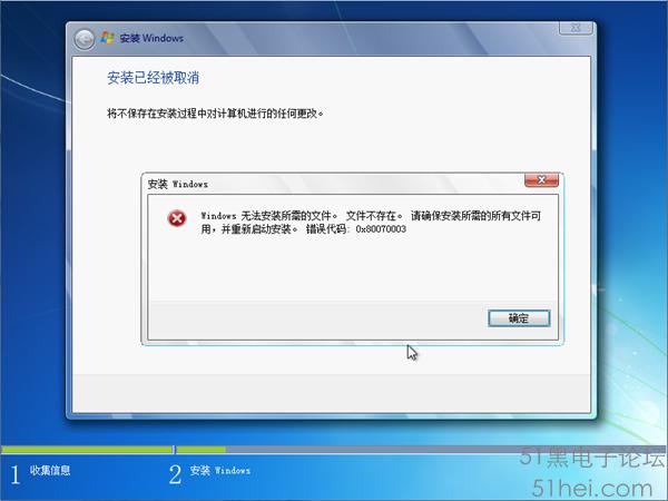

        1. install.wim 文件必須存儲在系統(tǒng)分區(qū)卷以外(20100712修正:經過gOxiA后續(xù)測試發(fā)現,之前測試失敗是因為將install.wim存儲在了c:\windows\system32\recovery目錄下,后續(xù)測試存儲在系統(tǒng)卷根目錄下則不會出現恢復失敗的問題,如存儲在c:\recoveryos目錄中。此外,在恢復之后recoveryos目錄并不會移動到Windows.old目錄中。特此聲明。 gOxiA 當初測試時將其拷貝到了 C:\Windows\System32\Recovery 目錄中,在測試時進入安裝過程會提示如下圖的錯誤。

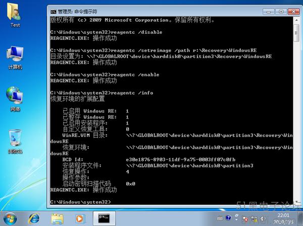

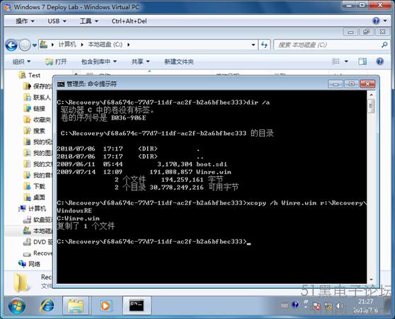

        4. 前面我們講到,很多品牌機制造商也在利用該功能來實現系統(tǒng)恢復。那么,我們可以再深一步的應用,與 gOxiA 在本案例中的環(huán)境一樣,創(chuàng)建一個單獨用于存儲系統(tǒng)恢復映像以及 WinRE 的分區(qū)卷(本案例中該分區(qū)卷的驅動器號是 R:),將 WinRE 或定制版的 WinRE 拷貝到 R:,之后利用 reagentc 命令重新指定 WinRE 的路徑。這樣做的好處是為了更好的保護 WinRE 以及系統(tǒng)映像文件。為此,我們利用 xcopy /h 來將系統(tǒng)卷中的 WinRE 拷貝到目標卷 R: 中的指定目錄下。(PS:因為 WinRE.wim 是系統(tǒng)文件,單獨利用 copy 是無法拷貝的。)而這個指定目錄結構必須是 Recovery\WindowsRE(PS:不論你指定的 WinRE 是原始文件還是經過自定義過的),如下圖所示:
        為了重新指定 WinRE 的路徑,我們首先需要禁用 WinRE,為此執(zhí)行如下命令:
reagentc /disable
        之后再執(zhí)行 reagentc /setreimage 來重新指定 WinRE 的路徑,為此執(zhí)行如下命令:
reagentc /setreimage /path r:\recovery\windowsre
        指定完畢之后執(zhí)行如下命令來重新啟動 WinRE:
reagentc /enable
        最后,我們可以使用 reagentc /info 來查看 WinRE 的配置信息。如下圖所示:
