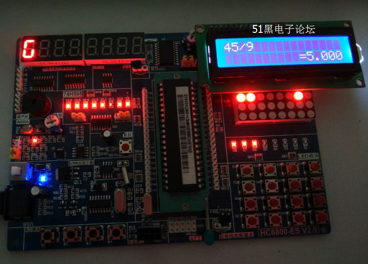

留給有緣人,使用51單片機制作,lcd1602液晶屏顯示。
單片機計算器試驗現象:
