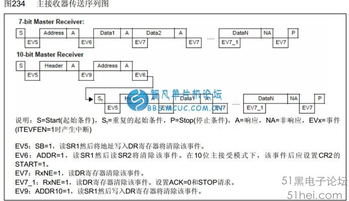

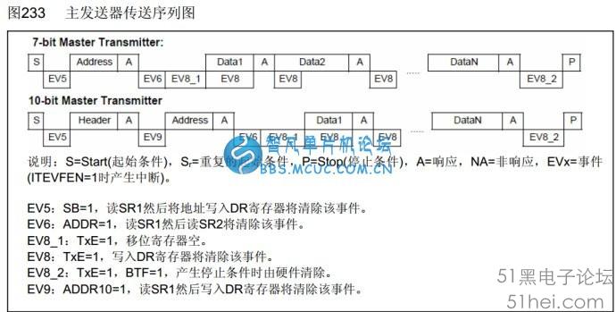

關于MPU6050的溫度問題,我用的是stm32F103VET6的硬件I2C,對MPU6050進行讀寫。最開始出現的問題是I2C問題,對于硬件I2C的讀寫圖,嚴格對照
