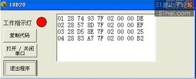

例19-4 讀取18B20內部代碼。程序說明:此程序讀取P1口(P1.0、P1.1、P1.2、P1.3)4只
DS18B20代碼并發送給計算機,計算機只接收顯示數據,不向單片機發送任何信息,效果如圖 所示,前面的數據01、02、03、04分別表示單片機P1.0、P1.1、P1.2、P1.3引腳,后面的8 字節才是18B20的內部代碼,代碼這里就不寫出來了,需要的讀者請查看配套資源。

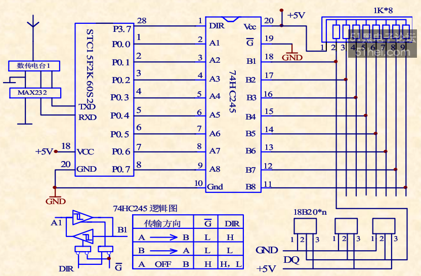

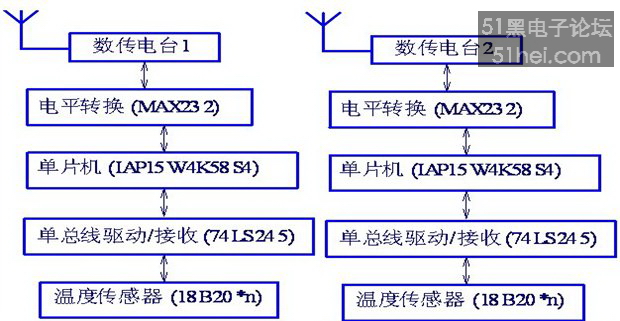

下圖是通過計算機操作,運用無線電波傳送數據的完整結構圖,整個系統使
用一臺計算機作主機對數據進行顯示與存儲,使用多個單片機作分機對18B20 進行溫度采集。
單片機系統電路圖,只畫了1組IO口,可同時使用多組IO口
