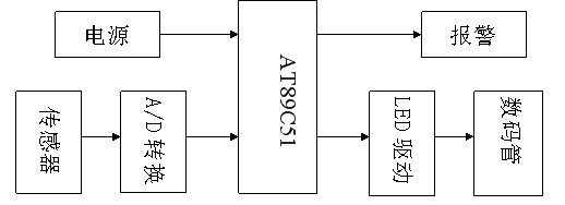

2.2.1  系統總體設計框圖
圖2—1 系統總體設計框圖
各部分功能:
  • 電源部分提供+5V電壓供系統各部分使用。
  • LM傳感器實現液位信息到電壓信號的轉換。
  • ADC0809將傳感器輸出的電壓信號經A/D轉換后送到單片機。
  • AT89C51為處理器,實現液位信息的接收、數據處理、和輸出到數碼管。
  • 蜂鳴器部分在單片機檢測到液位超限是由單片機驅動LED燈亮滅報警。
  • 單片機對液位數據處理后輸出,數碼管顯示。

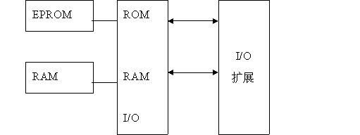

(1)單片機AT89C51
單片機應用系統的基本構成:
圖2—2 單片機應用系統的基本構成

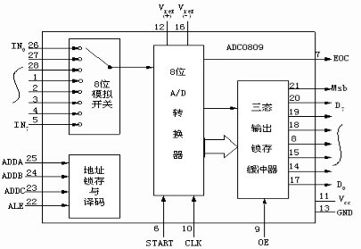

A/D轉換芯片ADC0809為8路模擬信號的分時采集,片內有8路模擬選通開關,以及相應的通道抵制鎖存用譯碼電路,其轉換時間為100μs左右。
    ADC0809的內部結構:
圖2—4 ADC0809的內部邏輯結構圖
圖中多路開關可選通8個模擬通道,允許8路模擬量分時輸入,共用一個A/D轉換器進行轉換,這是一種經濟的多路數據采集方法。地址鎖存與譯碼電路完成對A、B、C 3個地址位進行鎖存和譯碼,其譯碼輸出用于通道選擇,其轉換結果通過三態輸出鎖存器存放、輸出,因此可以直接與系統數據總線相連,
圖2—5 ADC0809的通道選擇表         圖2—6 ADC0809引腳圖

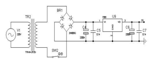

2.3.1  電源電路設計
圖2—11  電源電路

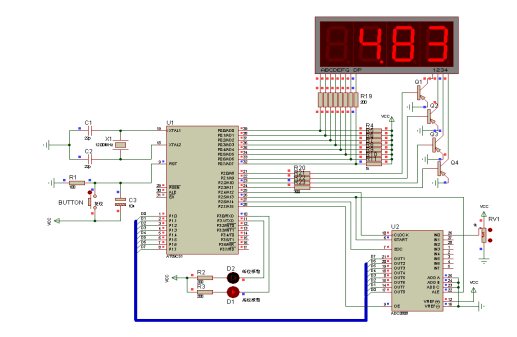

本系統供電為市電AC220v,經變壓器TR1降為交流6v,經整流橋堆BR1整流后得到脈動直流電壓6v,再經三端穩壓器LM7805得到VCC(+5v) ,其中電解電容C4、C6、起濾波作用,C5、C7是旁路電容,起抑制干擾的作用。

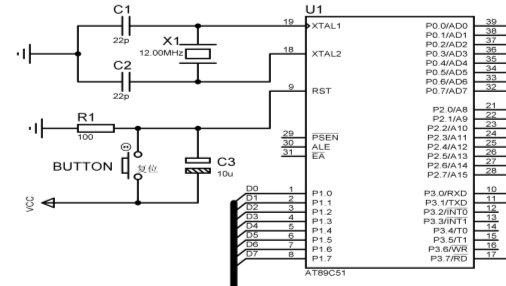

2.3.2  單片機最小系統電路設計
圖2—12  單片機最小系統電路
RST:復位輸入。在單片機工作期間,當此引腳上出現連接2個機器周期的高電平時可實現復位操作。復位電路除了具有上電復位功能外,還可通過復位鍵迫使RESET為高電平。當系統通電時,RESET引腳獲得高電平,隨著電容的充電,RESET引腳的高電平將逐漸下降。RESET的高電平只有保持足夠的時間(2個機械周期),單片機才可以進行復位操作 。
時鐘電路采用12MHz的晶振,因為ADC0809的工作時鐘最高允許值為12MHz,單片機ALE管腳2分頻后為500KHz,可以作為ADC0809轉換器的時鐘信號CLK。XTAL1:反向放大振蕩器的輸入及內部時鐘工作電路的輸入。XTAL2:來自反向振蕩器的輸出。XTAL1腳是內部反相放大器的輸入端,而XTAL2腳是該放大器的輸出端。在晶體振蕩中,晶體工作于基本響應模式,它作為一個感抗與外部電容形成并聯諧振,使正反饋放大器維持震蕩。所選電容為瓷片電容22PF,因為22PF對于工作于1MHZ以上的晶振都能獲得良好的效果。
2.3.3  顯示電路設計

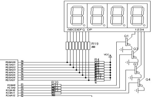

圖2—13  顯示電路
本設計由P1口控制七段發光二極管亮或滅,使用共陰極8段數碼管,由圖2.9可知,要使七段顯示器的某一段亮,則應該是與該段相連的段選寄存器即P1口的某位線輸出為1。若使某段熄滅,則必須輸出0。例如要顯示數字4。則應使P1口的P1.7-P1.0輸出為11100110B,若用一個字節表示該輸出值,即字形代碼為66H,依此類推,可以得到0—9一共10個十進制數的字形代碼依次為3FH,06H,5BH,4FH,66H,6DH,7DH,07H,7FH,6FH。
本設計由P2.0,P2.1,P2.2,P2.3做位選,以控制哪一位七段數碼管顯示,例如,要求第一位數碼管顯示,則應設置P2.0為“1”,P2.1,P2.2,P2.3為“0”。
PNP型三極管9012起到增加驅動電流的目的。電阻R12~R19控制通過數碼管的電流,R20~R23控制通過三極管9012的電流,R4~R11為單片機P1口的上拉電阻。

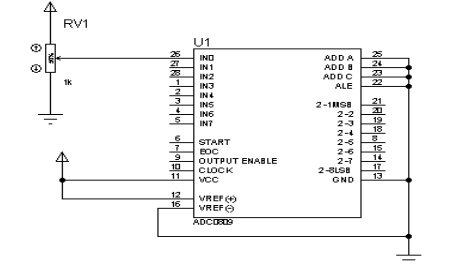

2.3.4  液位傳感器的接口電路設計

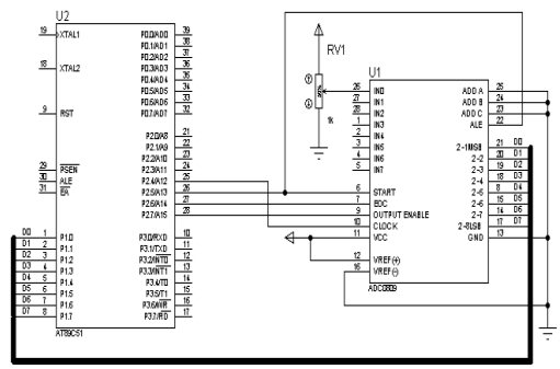

圖2—14  電位器RV1與ADC0809接口
設計所選LM型液位傳感器能夠根據不同的液位產生不同的電壓,電壓值大小范圍為0.5~4.5V,且能夠便于遠距離傳輸。由于芯片ADC0809的輸入為0~5V的電壓,仿真時需要將輸入信號轉換為電壓信號,為此外接一電位器R=1kΩ,把電壓轉換成0~5V電壓。在設計中,把電位器的1,3腳接+5V電壓和地線,調節滑鈕2能夠很好的得到0~5V電壓,因此可以用電位器模擬液位傳感器。
2.3.5  AT89C51與ADC0809的接口電路設計
圖2—15  AT89C51與ADC0809的接口電路
ADC0809與AT89C51相連接,ADC0809中的START與ALE相連通,ALE——地址鎖存允許信號,對應ALE上跳沿,A、B、C地址狀態送入地址鎖存器中。START——轉換啟動信號。START上升沿時,復位ADC0809;START下降沿時啟動芯片,開始進行A/D轉換;在A/D轉換期間,START應保持 低電平。當ALE上升沿時,ALE鎖存數據,A/D轉換截止,當ALE下降沿時,START低電平,ALE低電平,不鎖存,A/D轉換開始。P2.4,P2.5,P2.6,P2.7分別控制CLK,START和ALE,EOC,OE信號,其控制A/D轉換的開始和截止。CLK使用AT89C51內部時鐘信號。
ADDA,ADDB,ADDC相連通接地,信號輸入為000,表示輸入通道選擇為IN0口。8位數據信號線2-1~2-8與單片機的P1.0~P1.7相連,實現ADC0809與AT89C51的數據傳輸。
Vref——參考電源參考電壓用來與輸入的模擬信號進行比較,作為逐次逼近的基準。其典型值為+5V(Vref(+)=+5V, Vref(-)=0V)。

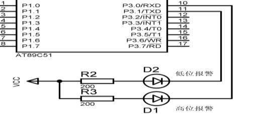

2.3.6  報警電路設計
圖2—16  報警電路
本電路的P3.0,P3.1作為高位和低位的報警控制線,通過設置高低液位報警線來實現報警功能。如果當前液位高于設置的高位報警線時,P3.0置低電平,高位報警燈亮。如果當前液位低于于設置的低位報警線時,P3.1置低電平,低位報警燈亮。如果當前液位低于設置的高位液位且高于低位液位時,高位報警燈和低位報警燈滅。

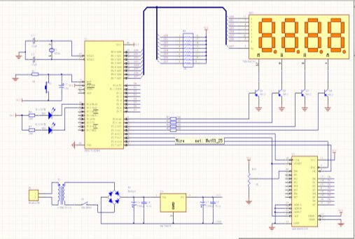

圖2—17  電路原理圖

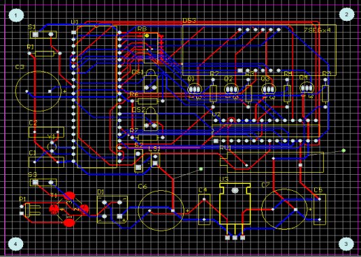

圖2—18  PCB封裝圖

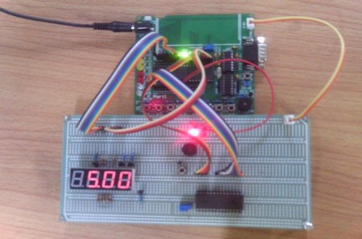

圖2—19  硬件電路圖

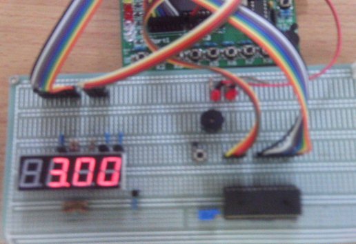

圖2—20  液位在3.00米時的實物圖

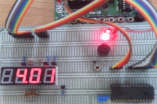

圖2—21  液位在4.01米時的實物圖

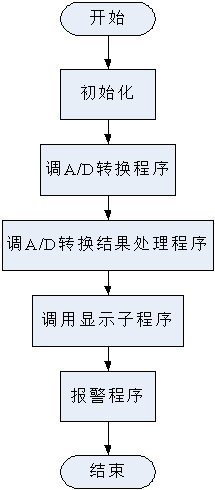

3.2.1  主程序的設計
系統分為初始化,A/D轉換,十進制轉換,LED顯示,電機控制和報警電路。因此整個程序需要包含上述六個子程序。
其中,LED_0   定義地址30H,以存放顯示十進制的小數點后十位數字。
LED_1   定義地址31H,以存放顯示十進制的小數點后個位數字。
LED_2   定義地址32H,以存放顯示十進制的個位數字。
ADC     定義地址35H,以存放經A/D轉換后的數字。
流程圖如下:

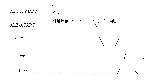

圖3—1  主程序流程圖
3.2.2  A/D轉換的設計
ADC0809芯片實現A/D轉換的時間為0.1ms左右,A/D轉換后得到的數字量應及時傳送到單片機進行處理。
OE——輸出允許信號。用于控制三態輸出鎖存器向單片機輸出轉換得到的數據。OE=0,輸出數據線呈高阻;OE=1,輸出轉換得到的數據。
ALE——地址鎖存允許信號。對應ALE上跳沿,A、B、C地址狀態送入地址鎖存器中。
START——轉換啟動信號。START上升沿時,復位ADC0809;START下降沿時啟動芯片,開始進行A/D轉換;在A/D轉換期間,START應保持 低電平。本信號有時簡寫為ST。
CLK——時鐘信號。ADC0809的內部沒有時鐘電路,所需時鐘信號由外界提供,因此有時鐘信號引腳。通常使用頻率為500KHz的時鐘信號。
EOC——轉換結束信號。EOC=0,正在進行轉換;EOC=1,轉換結束。使用中該狀態信號即可作為查詢的狀態標志,又可作為中斷請求信號使用。

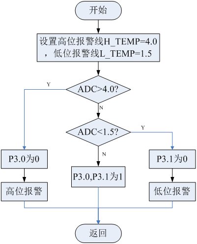

本電路的P3.0,P3.1作為高位和低位的報警控制線,通過設置高低液位報警線來實現報警功能。本設計要求為:液位在小于1.5米時低位報警燈亮進行低位報警,液位在1.5~4米時燈都不亮,液位在大于4米時高位報警燈亮進行高位報警。
報警程序:
MOV    H_TEMP,#153           ;204/255=0.6  高于80%報警
MOV    L_TEMP,#77            ;77/255=0.3   低于30%報警
MOV    A,ADC                 ;將A/D轉換結果轉換成BCD碼
         SUBB   A,L_TEMP      ;判斷是否低于下限
         JC     LALM
         MOV    A,H_TEMP
         MOV    R0,ADC
         SUBB   A,R0           ;判斷是否高于上限
         JC     HALM
         CLR    TR1
         LJMP   PROC
LALM:   CLR    L_ALM          ;低位報警
         SETB   TR1
         CLR    FLAG
         LJMP   PROC
HALM:   CLR    H_ALM          ;高位報警
         SETB   TR1
         SETB   FLAG
         LJMP   PROC
圖3—5  報警子程序流程圖

圖4—1  仿真原理圖
3. 仿真結果
通過改變電位器阻值的變化來模擬液位的變化,液位數值在數碼管上顯示,液位在小于1.5米時低位報警燈報警,液位在1.5米到4.0米時不報警,液位大于4.0米時高位報警燈報警。芯片ADC0809的轉換精度為1/256,所以本電路的最小分辨率為0.05V。
4.2 硬件電路調試
1.焊接電路時注意布局是否合適,芯片擺放是否正確,元器件是否齊全。
2.焊接好電路后,用萬用表檢測電路是否有短路、斷路現象發生,檢測地線和電源線是否短路。
3.用萬用表按照電路原理圖重新檢查電路,檢查是否有焊接錯誤的情況發生,檢查元器件是否虛焊。
4.插上芯片,注意管腳方向是否與PCB設計一致。
5.連通電源,檢查電路在沒有程序時是否與仿真結果一致。
4.3 硬件電路出現的問題及解決方法
1.電源接通后,發現ADC0809芯片發燙。
解決過程:開始考慮是否是電源接錯了,導致接在ADC0809兩端的電壓過大導致的,用萬用表檢測后發現電源正確,后經老師指導找出問題是使用雙電源供電,兩個電源電壓有偏差,導致芯片發燙,后改正后芯片正常工作。
2.調試電路時,數碼管有第一個不顯示。
解決過程:開始考慮是否是程序的問題導致數碼管不顯示,仔細檢查程序后,經proteus仿真證明程序沒有問題,后考慮是不是數碼管出現問題,交換數碼管控制信號線后,發現第一個數碼管的信號線能使其他數碼管顯示,后用萬用表檢測發現它的兩個管腳短路,證明第一個數碼管已損壞,不能顯示,于是重新換取數碼管后,數碼管顯示正常。
4.4 軟件程序調試

1.在仿真時,ADC0809不能進行仿真。
解決方法:在仿真時使用Proteus軟件,芯片ADC0809不能進行仿真,系統提示是沒有模型,于是仿真時采用ADC0808芯片進行。由于ADC0809與ADC0808的區別在于:ADC0808的輸出數據線D0~D7是從高位依次到低位,ADC0809的輸出數據線D0~D7是從低位依次到高位。于是采用ADC0808進行仿真,ADC0809用在實物電路上。
