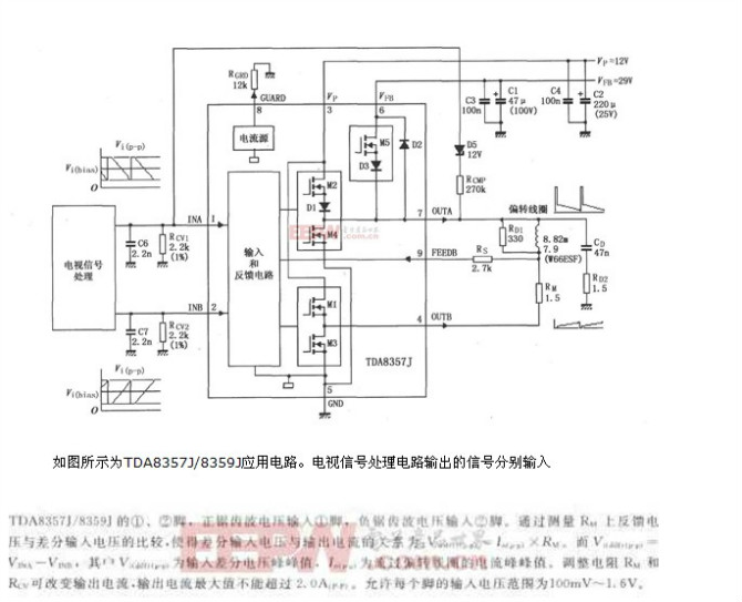

近日接收一臺TCL2565彩電,UL21A機芯,(大塊TDA9373PS/N2/AI0996  TCL A01V01--PH,場塊TDA8359J,N3C1D012, Hn03332)水平一條亮線,開蓋測TDA8359J的5, 6 腳正反阻值為30歐左右,六腳的供電10歐電阻已燒毀,其他元件沒見異常。由于本地沒這個塊,于是在淘寶網上郵回5塊TDA8359J,(TDA8359J,  N4DIX702, Hn04222),上機10歐電阻立即冒煙,測TDA8359J 5, 6 腳阻值又變為30歐左右,再換一個還是這樣,連續換了三個都是如此,再次檢查其他元件沒見異常,上網各個論壇查找原因,過多的說是上塊時六腳沒有對地放電的緣故,于是把各個電解電容換新,放電,用烙鐵的余溫焊接,開機10歐電阻立即變紅燒毀。測5.  6 腳還是沒有短路。懷疑零件質量不行,又掏高價購回兩塊8359(TDA8359J N4D3R902, Hn04242),先放電,用烙鐵的余溫焊接上機10歐電阻沒發烙。沒上場塊測得各腳電壓為:1.    0.64V   ,  2,  0.60V,   3,15.7V,  4,  0.5V,   5, 0V,  6, 55V,  7,  0.5V,  8,  0V,    9,    0.52V.。
上塊后各腳電壓為:1,  0.69V, 2,  0.64V,  3,  13.24V,  4,  6.51V,  5,  0V,  6,  49V,  7,  6.86V,  8,  0.23V,  9,  7.38V  。
