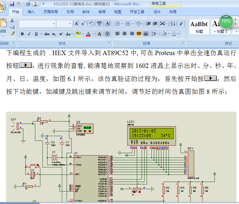

一、 設計任務及要求:
  (1)    1602液晶上顯示年、月、日、時、分、秒,并且按秒實時更新顯示。
  (2)    1602液晶上顯示當前采集到的環境溫度。
  (3)    當環境溫度低于0℃和高于34℃時,蜂鳴器報警。
  (4)    每次開機時,蜂鳴器響。
  (5)    能夠使用板上的按鍵調節各參數,按鍵可設計4個有效鍵,分別為切換鍵、加鍵、減鍵、跳出鍵。
  (6)    利用 DS1302時鐘芯片通過簡單的串行通信與單片機進行通信,時鐘/日歷電路能夠實時提供年、月、日、時、分、秒信息,采用雙電源供電,當外部電源掉電時能夠利用后備電池準確計時的特性,設計實現斷電時間不停、再次上電時時間仍然準確顯示在液晶上的功能。
