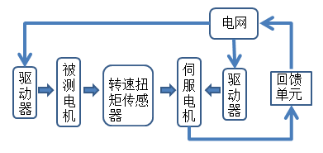

  伺服電機可以進行電機對拖,公共直流母線采用單獨的整流/回饋裝置,為系統(tǒng)提供電能,調速用逆變器直接掛接在直流母線上,當系統(tǒng)工作在電動狀態(tài)時,逆變器從母線上獲取電能;當負載被被測電機反向拖動的時候,伺服電機將會變成發(fā)電機,能量通過母線及回饋裝置直接回饋給電網,以達到節(jié)能、提高設備運行可靠性等目的。
