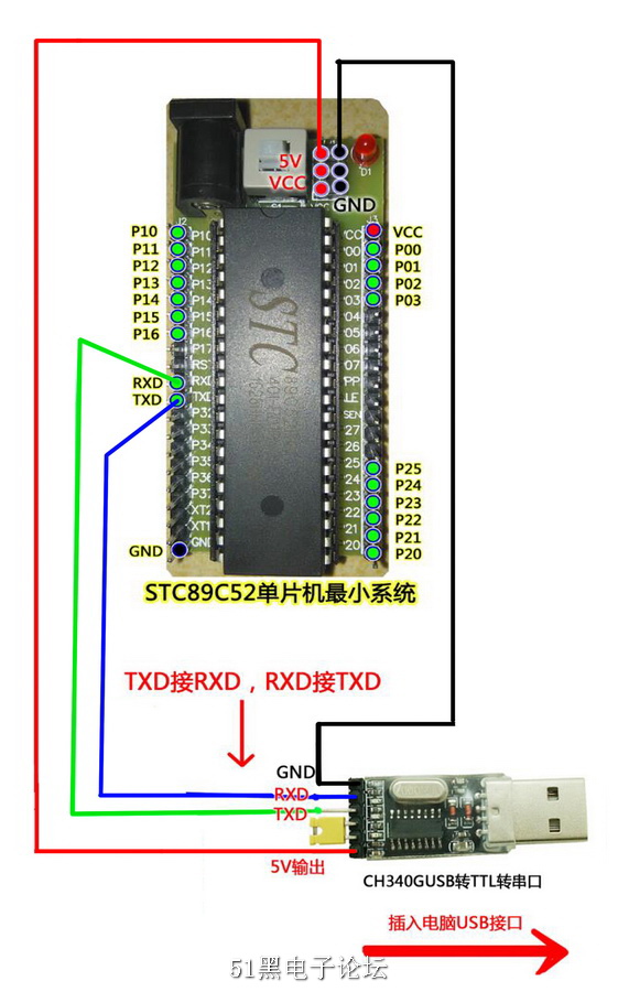

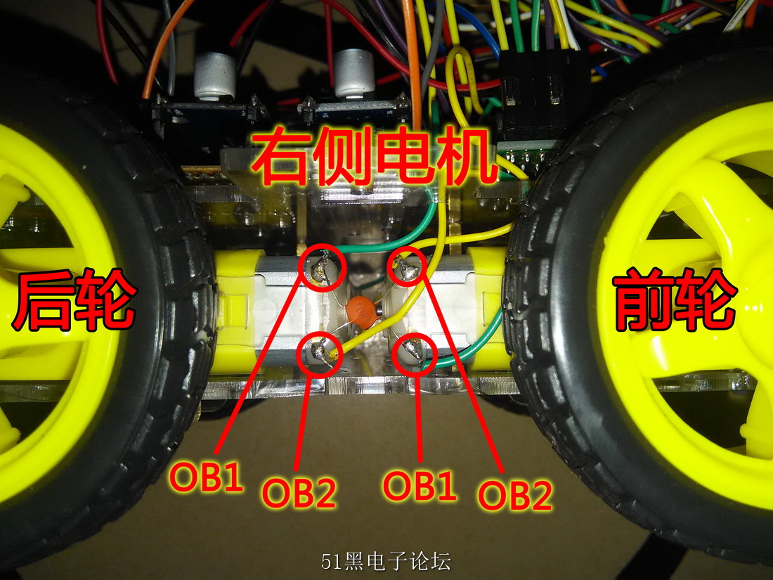

WIFI智能小車詳細(xì)教程,循跡、壁障。源代碼,接線讓你0基礎(chǔ)也能制作
小車的全模塊接線圖:
ESP8266與串口接線:
CH340TUSB轉(zhuǎn)串口與單片機(jī)連接.jpg 右側(cè)電機(jī)與電機(jī)驅(qū)動(dòng)連接圖示.jpg 左側(cè)電機(jī)與電機(jī)驅(qū)動(dòng)連接圖示.jpg
