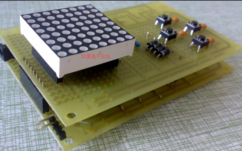

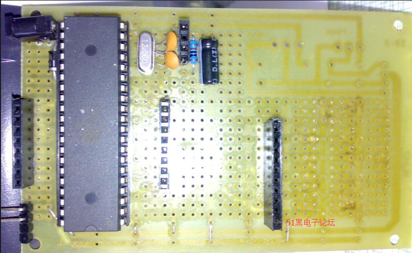

基于51單片機(jī)用點(diǎn)陣做的貪吃蛇游戲下面是實(shí)物圖:

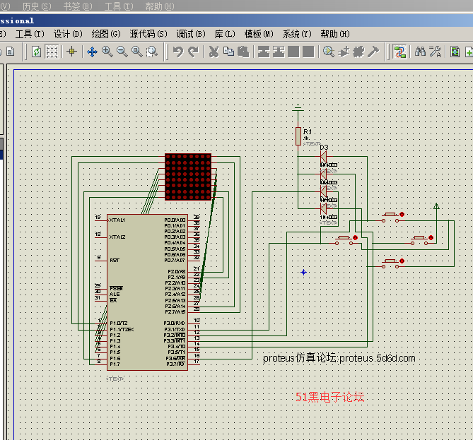

單片機(jī)貪食蛇的仿真:

ID:230901 發(fā)表于 2017-9-12 15:46 | 顯示全部樓層
在驅(qū)動點(diǎn)陣時建議加上74hc573或254等驅(qū)動芯片,加三極管也是可以(不推薦  PS:麻煩),這樣燈的亮度就會足一點(diǎn),
