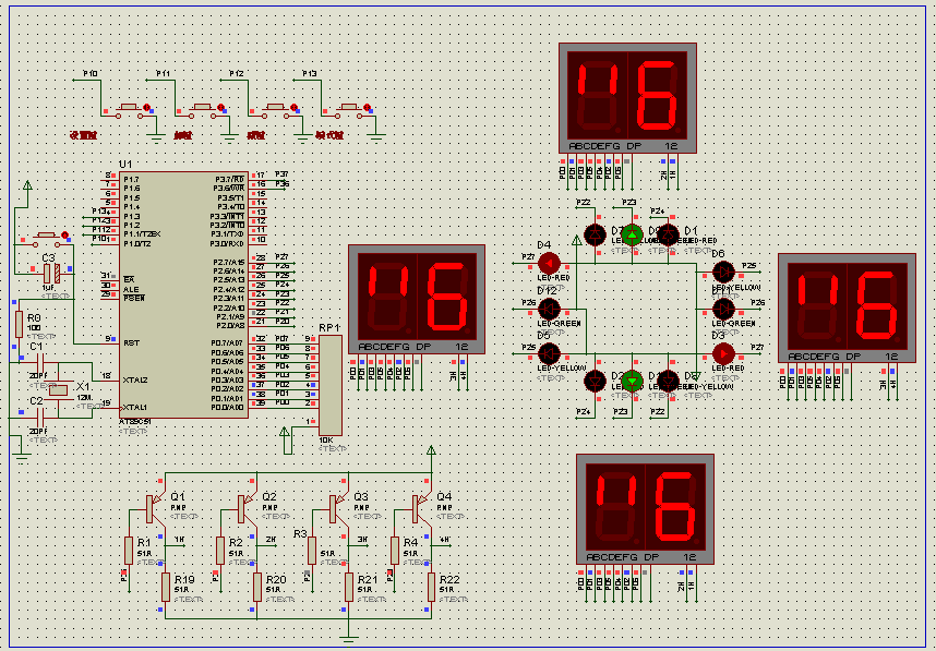

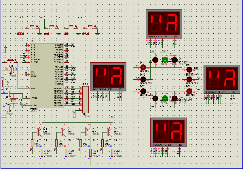

ID:190478 發表于 2017-4-17 16:06 | 顯示全部樓層
ID:123289 發表于 2017-4-18 12:05 | 顯示全部樓層
明顯是段位譯碼不正確。
