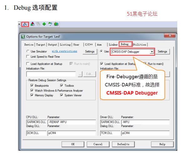

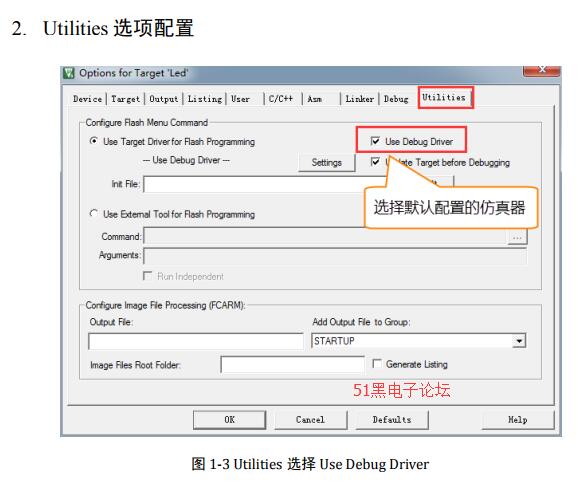

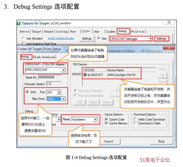

1.3 仿真器配置(KEIL)
在仿真器連接好電腦和開發(fā)板且開發(fā)板供電正常的情況下,打開編譯軟件 KEIL,在魔術(shù)棒選項(xiàng)卡里面選擇仿真器的型號,具體過程看圖示:

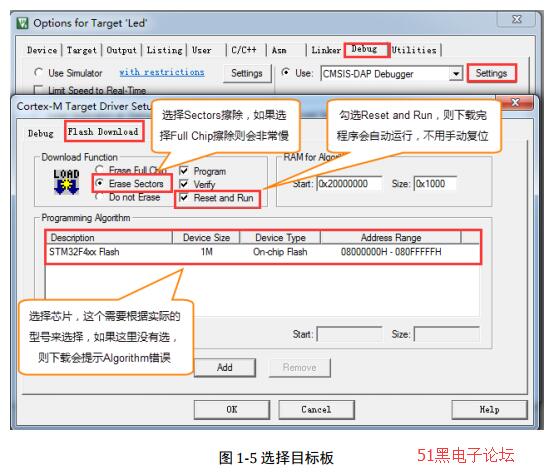

1.4 選擇目標(biāo)板
選擇目標(biāo)板,具體選擇多大的 FLASH 要根據(jù)板子上的芯片型號決定。秉火 STM32 開發(fā)板的配置是:F1 選 512K,F(xiàn)4 選 1M。這里面有個小技巧就是把 Reset and Run 也勾選上,這樣程序下載完之后就會自動運(yùn)行,否則需要手動復(fù)位。擦除的 FLASH 大小選擇 Sectors即可,不要選擇 Full Chip,不然下載會比較慢。
1.5 下載程序
如果前面步驟都成功了,接下來就可以把編譯好的程序下載到開發(fā)板上運(yùn)行。下載程序不需要其他額外的軟件,直接點(diǎn)擊 KEIL 中的 LOAD 按鈕即可。
程序下載后,Build Output 選項(xiàng)卡如果打印出 Application running…則表示程序下載成功。如果沒有出現(xiàn)實(shí)驗(yàn)現(xiàn)象,按復(fù)位鍵試試。

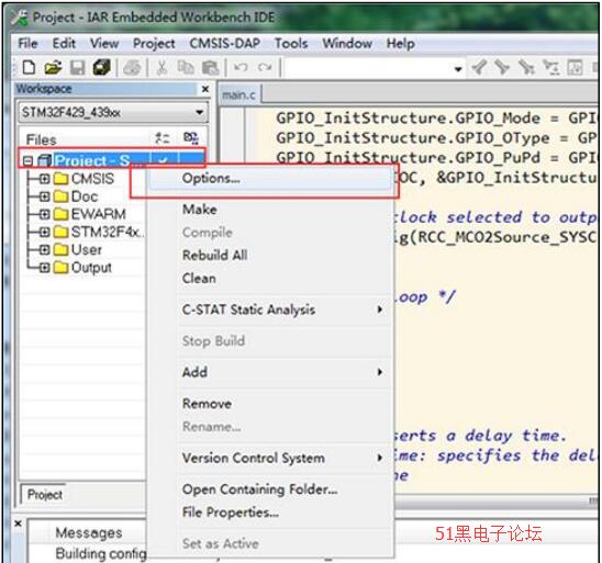

1.6 使用 IAR 下載程序
使用 IAR 開發(fā)環(huán)境給芯片下載程序時,配置與 KEIL 的類似。
1. 右鍵工程,打開工程選項(xiàng) Options…配置,見圖 1-8。
