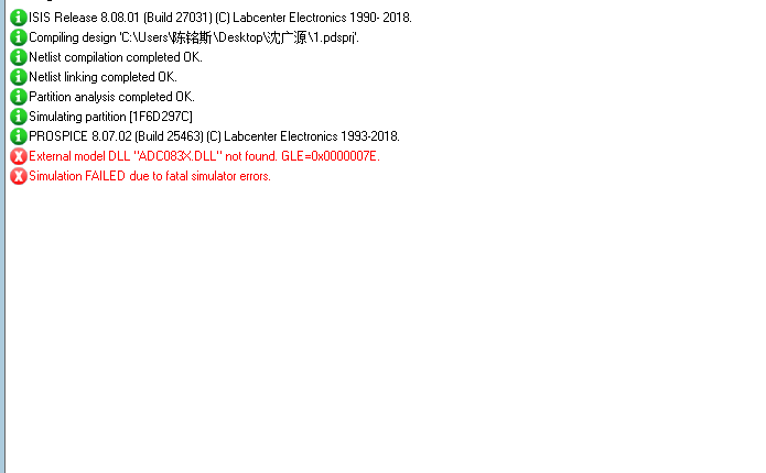

External model DLL "ADC083X.DLL" not found. GLE=0x000036B1傻瓜式解決
傻瓜式解決External model DLL "ADC083X.DLL" not found. GLE=0x000036B1
設計
出現了錯誤!!!

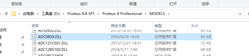

找到該文件
添加到對應的路徑。再運行
如果不行的話
你就重啟軟件嘛!!!
可以運行了
