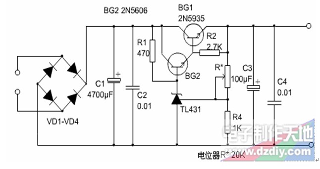

電子實驗中經(jīng)常會用到低壓大電流的穩(wěn)壓直流電源,本電路輸出電壓從3V到15V連續(xù)可調(diào),最大負(fù)載電流可達(dá)10A,并且采用了具有溫度補償特性的,高精度的標(biāo)準(zhǔn)電壓源集成電路TL431,穩(wěn)壓精度高,能滿足電子愛好者們一般的實驗檢修需要。
該電路與普通串聯(lián)型穩(wěn)壓電源基本相同,所不同的是使用了具有溫度補償特性的,高精度的標(biāo)準(zhǔn)電壓源集成電路TL431,所以電路簡單,易于制作,且穩(wěn)壓性能很高。
圖中電阻R4,穩(wěn)壓集成電路TL431和可調(diào)電位器R*組成一個連續(xù)可調(diào)的恒壓源,為BG2基極提供基準(zhǔn)電壓,穩(wěn)壓集成電路TL431的穩(wěn)壓值連續(xù)可調(diào),這個穩(wěn)壓值決定了穩(wěn)壓電源的最大輸出電壓,如果想把可調(diào)電壓范圍擴大,可以改變R4和可調(diào)電位器的電阻值。
變壓器功率選擇在200W左右,次級電壓15V。整流橋四支二極管選用2CZ58C(10A/100V)。穩(wěn)壓調(diào)整管BG1應(yīng)選用金屬封裝的大功率三極管,由于它的發(fā)熱量很大,應(yīng)盡量加大散熱片面積。
可調(diào)穩(wěn)壓電源
可調(diào)穩(wěn)壓電源

沒有短路保護

還是加一個過流/短路保護電路好一些
ID:249545 發(fā)表于 2017-12-9 16:35 | 只看該作者
過流保護參見附圖.一定要加過流保護,否則極易燒掉變壓器和二極管等元件!
