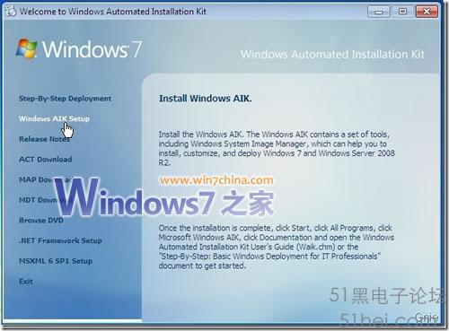

II. 安裝Windows 7 AIK
安裝Windows 7 AIK 程序,根據(jù)提示安裝即可。
注意,上面的下載地址是AIK中文版,但是本文示例是英文版,操作方法都一樣。

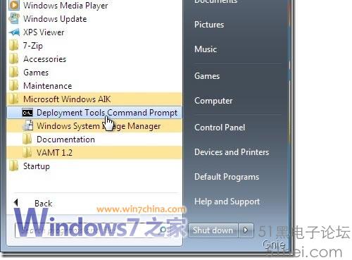

1. 單擊“開始”-> “所有程序”-> “MS Windows AIK” -> “部署工具命令提示符”

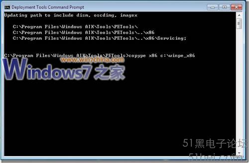

2. 在命令提示符下通過Copype.cmd命令拷貝PE工具
copype.cmd <architecture> <destination>
其中 <architecture> 可以是 x86、amd64 或 ia64,<destination> 是本地路徑。

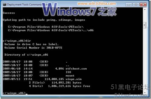

執(zhí)行 copype x86 c:\winpe_x86 拷貝PE工具
此命令將創(chuàng)建以下目錄結(jié)構(gòu)并復(fù)制該體系結(jié)構(gòu)的所有必要文件。如,\winpe_x86、\winpe_x86\ISO、\winpe_x86\mount

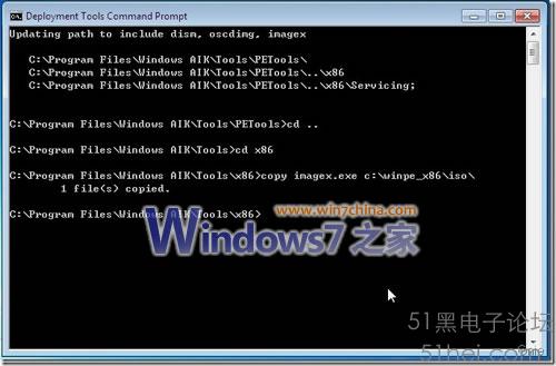

3. 將ImageX 復(fù)制到c:\winpe_x86\ISO
copy "c:\Program Files\Windows AIK\Tools\x86\imagex.exe" c:\winpe_x86\ISO\
也可以自己制作ImageX 配置文件wimscript.ini,并復(fù)制到c:\winpe_x86\ISO。
相關(guān)配置文件設(shè)置請(qǐng)參考AIK的用戶文檔,默認(rèn)情況下ImageX會(huì)執(zhí)行以下配置信息。

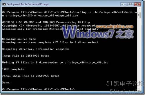

4. 制作Windows PE鏡像文件,仍然在“部署工具命令提示符”下通過Oscdimg工具創(chuàng)建Windows PE鏡像(.iso)文件。
oscdimg –n –bc:\winpe_x86\etfsboot.com c:\winpe_x86\ISO c:\winpe_x86\winpe_x86.iso
<注意命令間的空格>

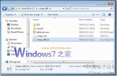

5. 將winpe_x86.iso 鏡像刻錄到CD光盤,到此Windows PE 引導(dǎo)光盤已經(jīng)制作完畢,下面開始制作系統(tǒng)鏡像WIM。
