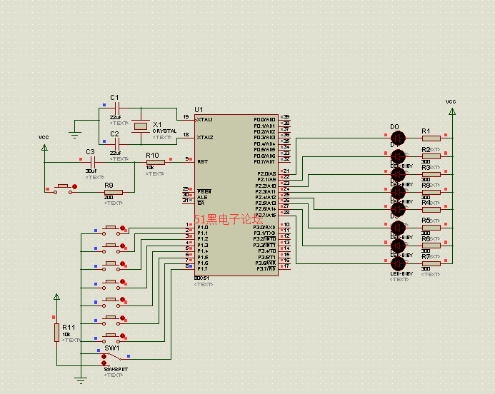

下面是單片機(jī)8個(gè)鍵的次數(shù)檢測(cè)的proteus仿真原理圖(工程文件可到本帖附件中下載):

給大家分享一些我們老師給的一些經(jīng)典的單片機(jī)程序源碼, 一共有十多個(gè).都有詳細(xì)的注釋,然大家快速的理解每一行代碼的意思。而且有proteus仿真原理圖。大家可以直接驗(yàn)證程序的對(duì)錯(cuò).
