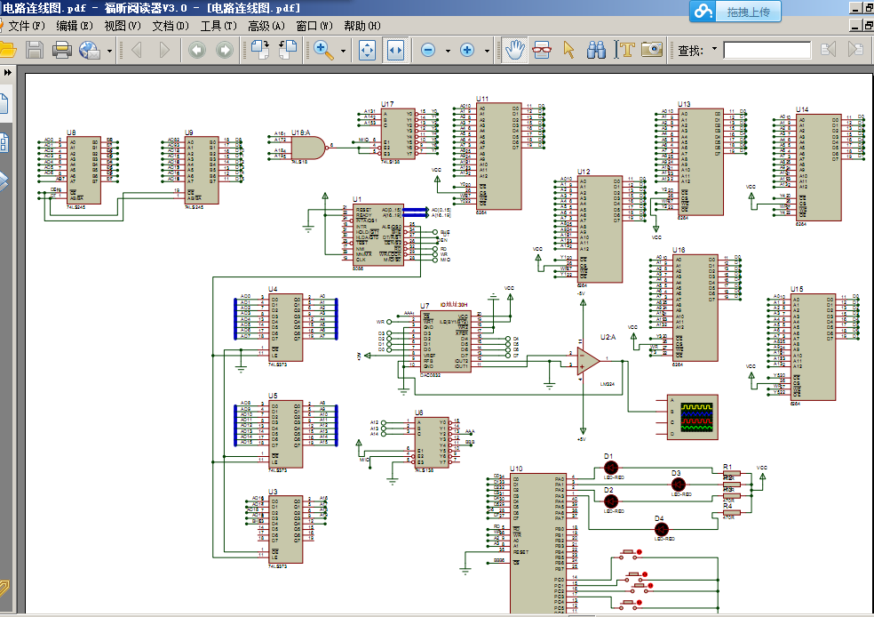

ID:137190 發表于 2016-9-4 20:12 | 顯示全部樓層 |閱讀模式
這個學期做的課程設計。第一個成功的作品哦~~各位小噴~
  設計要求如下:
1.      利用微機原理知識,設計一個由8086控制的波形發生器系統。
2.      8086工作在最小模式下(利用8282和8286);
3.      熟悉典型波形產生的原理;
4.      掌握DAC0832的使用(和8086CPU的連線及編程);
5.      擴展存儲系統:利用6264SRAM(每片容量8KB)和2764EPROM(容量8KB)芯片,組成容量為64KB的存儲系統,設計系統確定其地址為:00000-0FFFFH
6.      能產生正弦波、方波、三角波或鋸齒波波形
7.      波形的控制由接在8255上的開關的實現:設計四個開關,KEY1,KEY2,KEY3,KEY4,分別控制輸出正弦波、方波、三角波或鋸齒波波形
采用8位DAC0832作為D/A轉換器,將數字量轉換為模擬量,要求給出0832與8086的連接方式和程序。
電路圖在附件。
程序如下:

交流學習!~
電路連線圖.pdf
29.72 KB, 下載次數: 36, 下載積分: 黑幣 -5
ID:360413 發表于 2018-6-27 21:23 | 顯示全部樓層
請問這個連線圖,怎么連,試驗箱里好多接口都沒有
