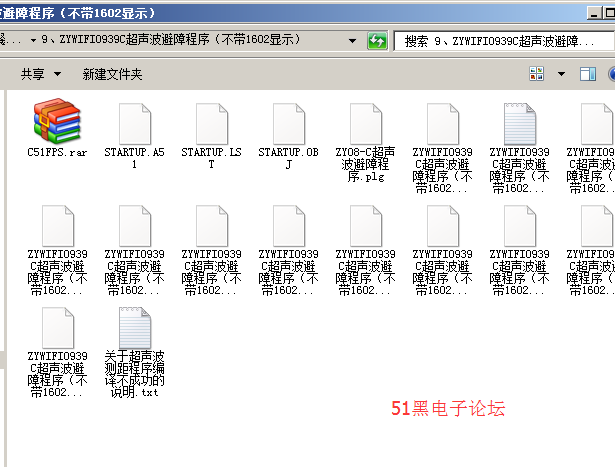

關于超聲波測距程序編譯不成功的說明:
解壓C51FPS.rar
把C51FPS.LIB這個文件放到\Keil\C51\LIB下面,這個文件有浮點運算
源程序:

下載:
9、ZYWIFI0939C超聲波避障程序(不帶1602顯示).rar (54.07 KB, 下載次數(shù): 66)
