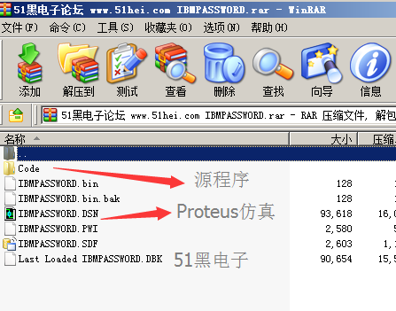

當年,我的IBM筆記本密碼忘記了,于是在網上找到一個開源的破解程序(電腦版),于是移植到51單片機上破解了密碼。
單片機源程序如下:

所有資料51hei提供下載:
IBMPASSWORD.rar (71.16 KB, 下載次數: 13)
