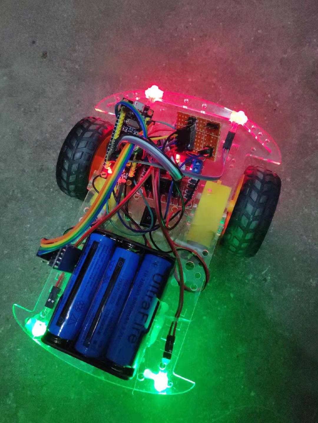

ID:473666 發表于 2019-7-26 16:34 | 顯示全部樓層
附上圖片
