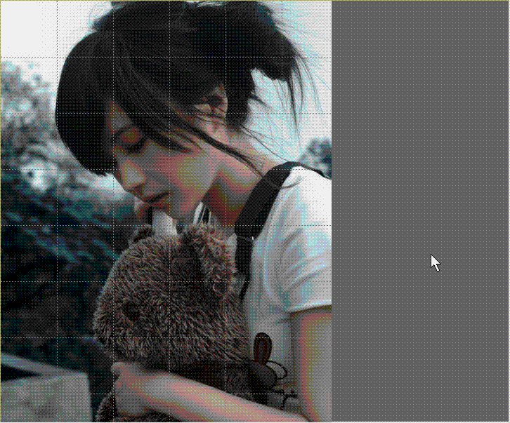

上一篇日記記錄了怎么實時預(yù)覽圖像調(diào)整效果, 其實有個很大的問題, 影響了效率, 那就是在 QuickUpdateImage 中用指針 m_pBitmap 來分配內(nèi)存, 這個函數(shù)調(diào)用是很頻繁的, 不停的new操作要浪費時間, 完全用 原先的m_kOrgImage來代替, 避免過多的new和delete , 可以加快速度,修改如下:
